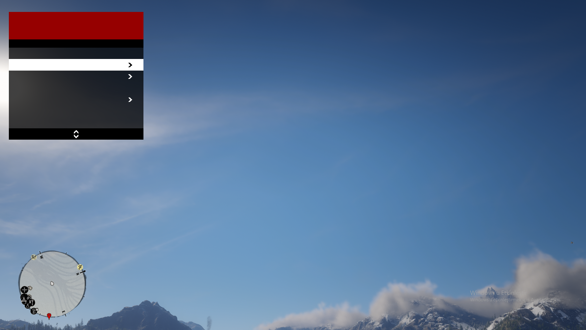

2) Script Hook RDR2:
Kurulumu yine aynı şekilde basittir. "bin" klasörü içindeki dosyaları (NativeTrainer şart değil, trainer modları kurmayacaklar kullanmayabilir.) Oyunun kurulu olduğu yere atıyoruz. Artık her şey tamamdır! Sırada örnek bir mod kurulumu ve tavsiye ettiğim modlar var.

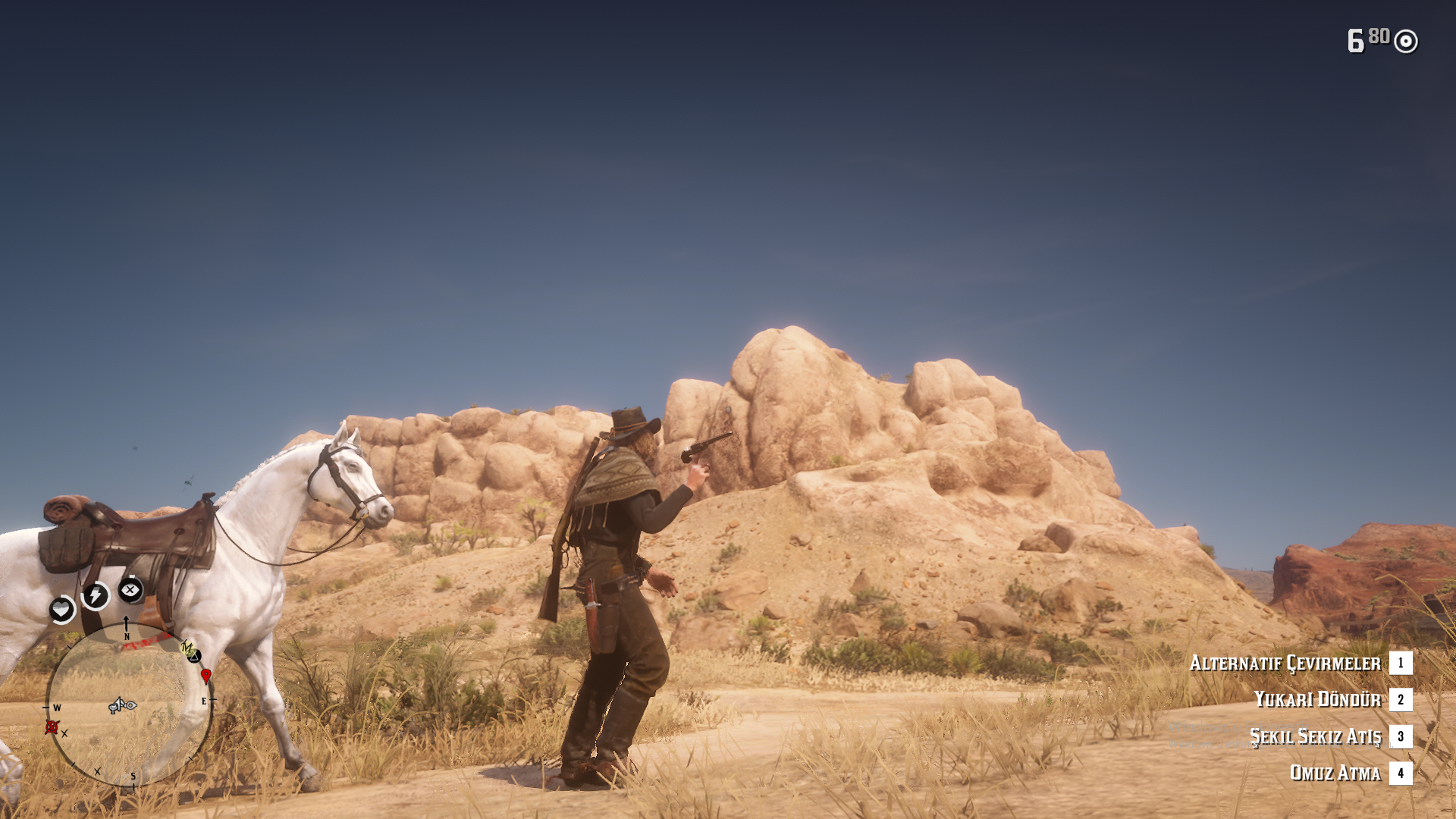

Gun Tricks:
Silahınızı 5 farklı şekilde çevirmenize olanak tanır. Kurulumu gayet basittir, oyuna girdikten sonra silahınızı çekip 2 kere Tab basmanız yeterli olacaktır.
Eki Görüntüle 2085176
Gun Tricks
This mod aims to bring the gun spinning tricks from red dead online to story mode.www.nexusmods.com

Türkçe yama kullanıyorsanız F7 menüsü açtığınızda yazılar belirmeyebilir. Türkçe yamayı kapatıp oyuna girdiğinizde sorun düzelecektir. tek seferlik bir işlem olduğu için sorun olmaz diye düşünüyorum.
