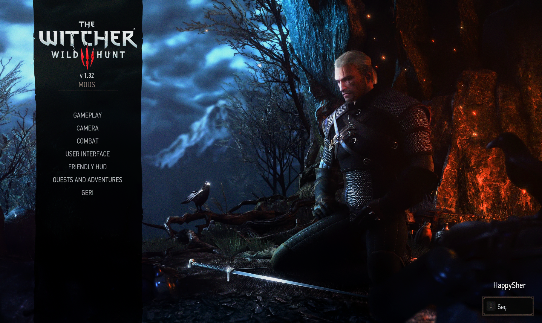

  • Bir sürü mod kuracağımız için mod menüsünde hata oluşacak bir süre sonra. Bunu önlemek için Community Patch - Menu Strings modunu kuracağız. "modMenuStrings" dosyasını mods klasörüne atın. Ayrıca modu tam olarak çalıştırmanız için aşağıda küçük bir rehber hazırladım.

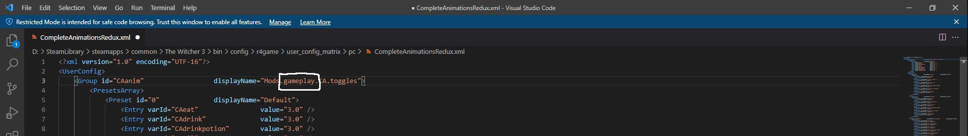

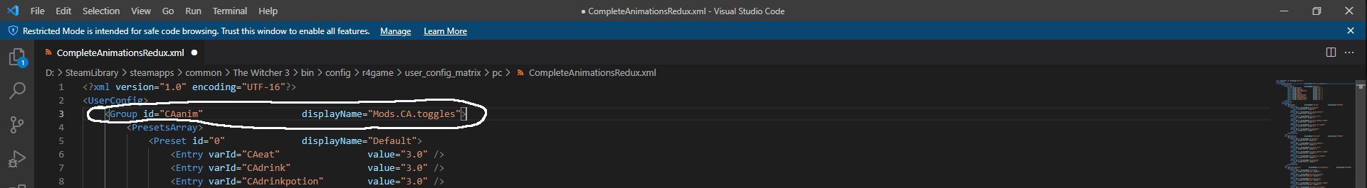

  • mod menu klasörünü açın. Burada mod menüsüne eklenen modlar var. "CompleteAnimationsRedux.xml" gibi. Bazı modları kurarken indirdiğimiz zip dosyalarının içinde bin klasörü vardır. Bu bin klasörün içinde buraya gidecek dosyalar olur. Oraya bakarak mod menu klasöründeki dosyalarından, hangilerinin modlara ait olduğunu anlayabilirsiniz. Neyse, kaldığımız yerden devam edelim. Bu mod dosyalarından birini açın. Aşağıda işaretlediğim kısmı düzenlemeliyiz.
    İşimiz, "Mods.CA.toogles" kısmı ile. Burada Mods ve CA arasına, biraz aşağıda vereceğim komutlardan birini yazacaksınız. Bu komutlar ile mod menüsünde modlarınız kategorize olacak. Yazacağınız komutun başı ile sonunda bir nokta olmalı. En sonunda şu şekilde görünmeli
    Bunu bu formattaki tüm satırlar için yapmalıyız. İşi kolaylaştırmak için kullandığınız uygulumanın arama bölümünü kullanabilirsiniz. (Visual Studio Code için CTRL+F) Arama bölümüne Group id yazın. Sonra çıkan satırlara da aynı adımları uygulayın. En sonunda mod menünüzde aşağıdaki gibi kategoriler olmalı. (Friendly HUD'u düzenlemeyi unutmuşum.)

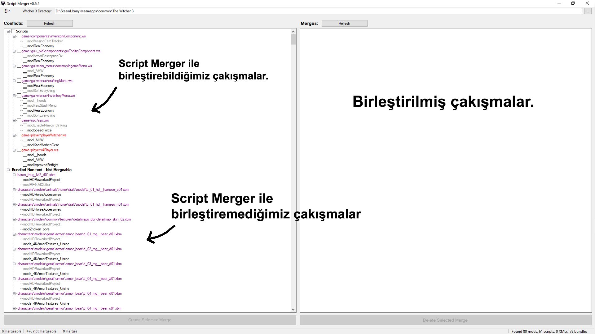

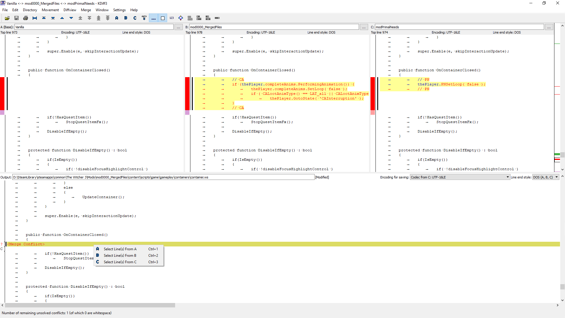

  • Sırada ise olmazsa olmazımız Script Merger var. Modlar çakıştığı zaman, bu modla çözeceğiz. Modu indirip klasöre çıkartın. "WitcherScriptMerger.exe"yi çalıştırın. Ardından oyunu kurduğunuz konumu seçin. Uygulama, dosyalarınızı tarayacak ve modları sunacaktır. Aşağıda karşınıza çıkacak arayüzün görseli var.
  • Ayrıyeten Bundled-Text ve Non-Bundled XML var. Yukarıdaki görüntü eski olduğu için gözükmüyorlar.
  • İlk olarak scriptsleri halledelim. Soldaki kutuyu işaretleyin ve Create Selected Merge butonuna basın. Karşınıza iki şey gelecek.
  • İlki gibiyse yes, yes diyerek işi kurtarırsınız. İkincisi gibisiyle önce <Merge Conflict> satırının üzerine sağ tıklayarak görüntüdeki seçenekleri açın. A, orjinali; B, ortadaki modu; C, sağdaki modu temsil eder. Kodun akışına göre sırasıyla B-C/C-B seçilir. Veya sadece bizim için daha önceliği olan modun seçeneği seçilir. Yukarıdaki örnekte önce C sonra B seçeneğini seçtim. Burayı yanlış yaparsanız muhtemelen oyunu açarken Script Compilation Error ile karşılaşacaksınız. Modları tekrar birleştirmeyi deneyin. Ayrıca "EAreaName" yazan bir hata vardı. Muhtemelen bu hatayla karşılacaksınız. Karşılaşırsanız konuya yazın, çözelim. Manuel olarak birleştiriliyor bu hata.
  • Birleştiremediklerimiz ise daha kolay. Bunlar metin tabanlı değiller ve çakışmaları öncelik vererek hallediyoruz. Modlamaya hazırlık bölümünde indirttiğim mods.settings dosyası bunların genelini hallediyor. Bazıları ise kalıyor. Önce farenizle çakışan modların üzerine gelin. Eğer bir priority değeri veriyorsa onu es geçin. Vermiyorsa mods.settings dosyasını açın. Orada modun adını arayın. Bulduğunuz priority değerini buraya girin. Eğer modunuzun adı mods.setting'de gözükmüyorsa biraz doğaçlama yapacağız. Modunuza benzer bir özellikteki modun priority değerine benzer bir değer girebilirsiniz. Mesela Ciri için 4K Reworked Woman ve Lore Friendly Ciri modları indirmiştim. İkisi birbiriyle çakışıyordu. Benim için Lore Friendly Ciri daha öncelikli olduğundan priority değerini bir tane düşük girdim. (4KRW için 59, Lore Friendly Ciri için 58)
  • Bazı çakışmaları ise birleştirmemeniz gerekir. Mod yapımcısı açıklama veya sabitlenen postlarda bundan bahseder. Bu mod listesinde sadece "Skellige Winter Weather System" ile kurduğumuz ışıklandırma modunu birleştirmeyeceğiz. Bu ikisi zaten Bundled-Text olarak gözüküyor.

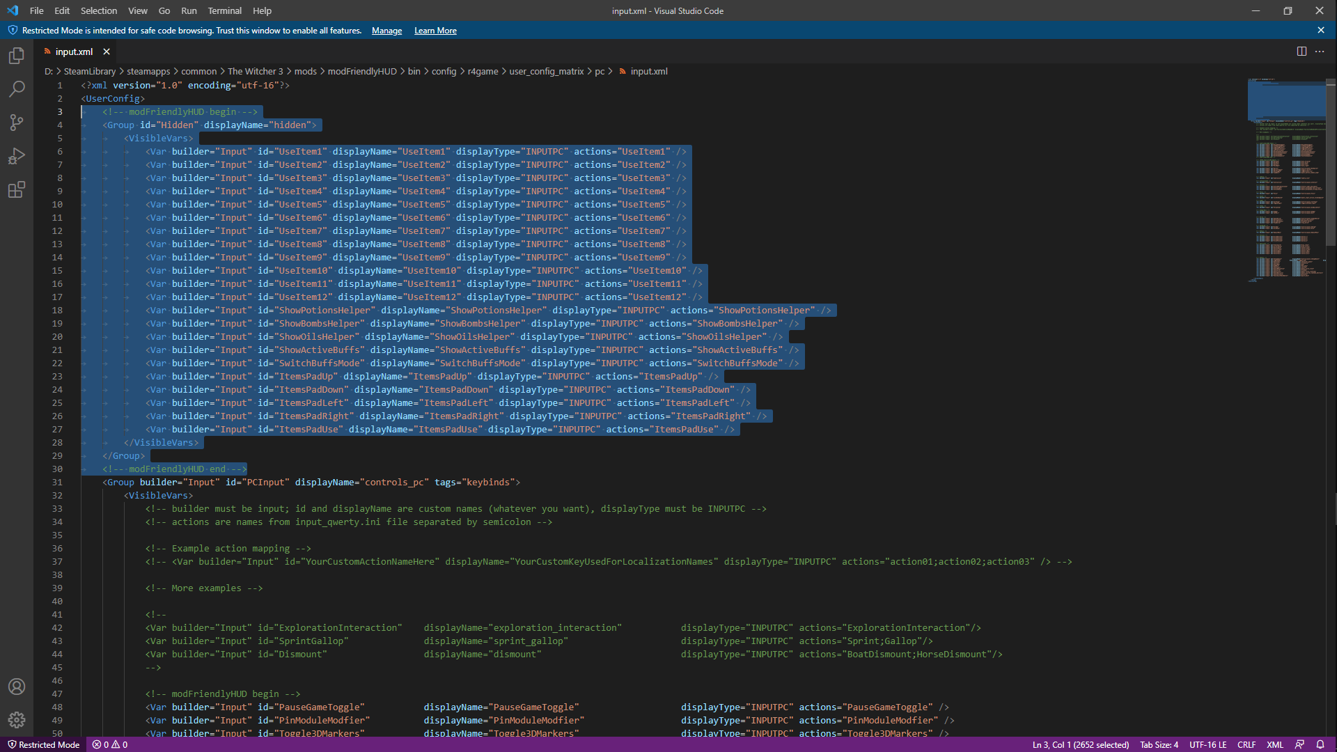

  • Friendly HUD: Arayüze devrim yapar. Olmazsa olmaz modlardan biridir ayrıca. "modFriendlyHUD" klasörünü mods klasörüne atın. mods>modFriendlyHUD dizinindeki bin klasörünün derinlerine inin. Bulduğunuz "modFHUDConfig.xml" dosyasını mod menu klasörüne atın. Ardından yine aynı bin klasöründen "input.xml" dosyasını açın. Aşağıdaki bölümü kopyalayın.
    Mod menu klasörünü açın. Orada aynı adlı "input.xml" dosyasını bulacaksınız. Bu dosyayı açın. <UserConfig> kısmının altına kopyaladıklarımızı yapıştırın. Kodları yapıştırdığınız zaman yukarıdaki gibi görünmeli. Şimdi ikinci kısma geçiyoruz. mods>modFriendlyHUD dizinindeki "input.settings.part.text" dosyasını açın. (Bu dosyaya A adını veriyorum.) Ardından Belgeler>The Witcher 3 konumundaki "input.settings" dosyasını açın. (Bu dosyaya da B adını veriyorum.) A'daki yazıları B'ye kopyalacağız. A'da [Boat], [Combat] gibi başlıklar var. Bu başlıkların aynısı B'de de var. A'daki başlıkların altında yazanları, B'deki başlıkların altına kopyalayın. Eğer B'de böyle bir başlık yoksa o başlığı siz oluşturun. Bu iş bitince buradan Türkçe yamasını indirin. İçindekini "modFriendlyHUD" klasörünü, bizim indirdiğimiz mod klasörünün üzerine yazın. Son olarak ta bu modu indirin. Daha önce indirdiğimiz bir modla olan çakışmayı düzenleyecek. Kurulumu, Türkçe yama ile aynı. Hepsi bu kadardı. Kurulumu en zahmetli modlardan birini kurdunuz.

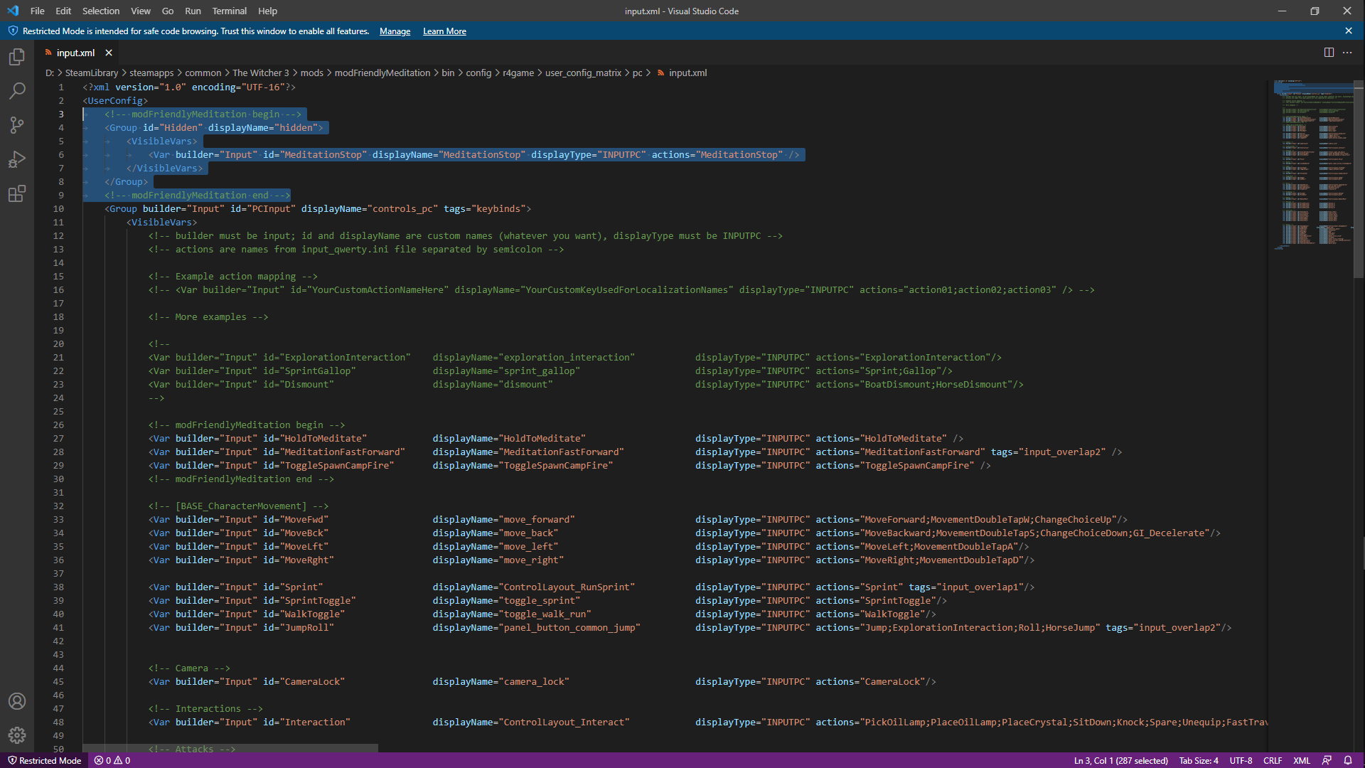

  • Friendly Meditation: En güzel modlardan biri. "modFriendlyMeditation" klasörünü mods klasörüne atın. Hepsi bu kadar mı? Kesinlikle değil. mods>modFriendlyMeditation>bin klasörünün içinden, "modFMeditationConfig.xml" dosyasını alın. Ve mod menu klasörüne atın. Ardından aynı klasördeki "input.xml" dosyasını açın. Aşağıdaki bölümünü kopyalayın.

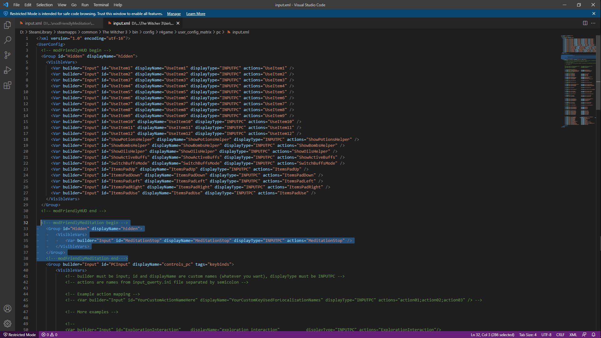

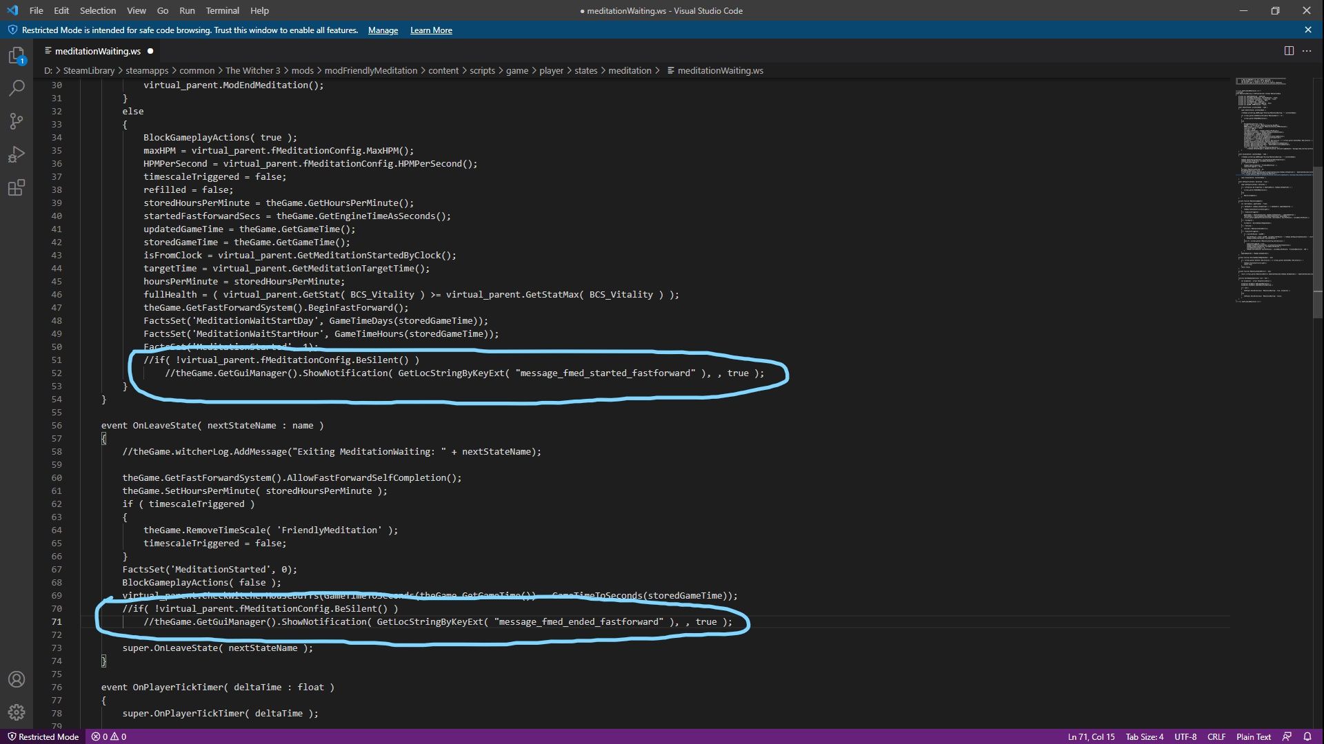

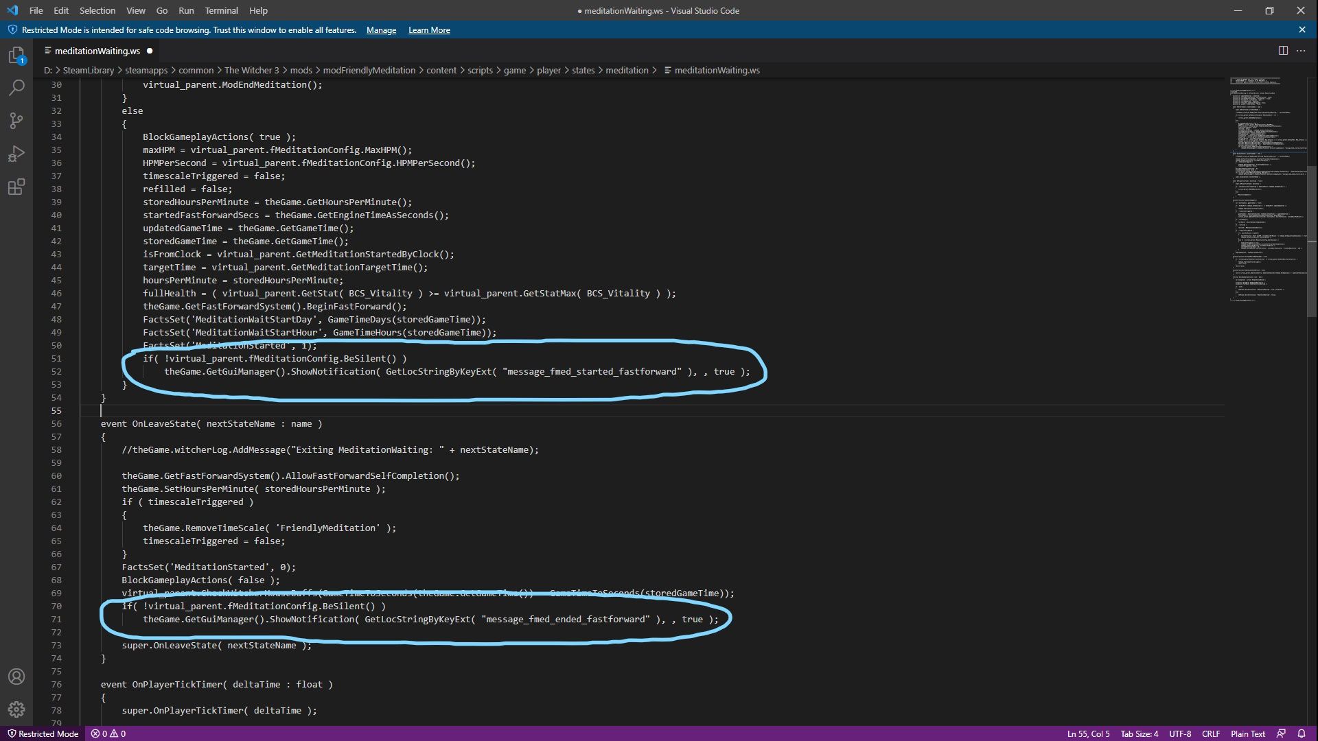

    Burayı kopyaladıktan sonra, mod menu klasöründeki "input.xml" dosyasını açın. Aşağıdaki şekilde buraya yapıştırın.
    Script Merger'da bu yüzden xml çakışması göreceksiniz. Çakışmayı, B'yi işaretleyerek çözün. Bunlardan sonra mods>modFriendlyMeditation>input.settings.part.text dosyasını açın. Bu dosyaya A diyorum. Ardından Belgeler>The Witcher 3>mods.settings dosyasını açın. Bu dosyaya da B diyorum. A dosyasındaki "[Exploration]" başlığının altındakileri, B dosyasındaki "[Exploration]" başlığının altına yapıştırın. "[MEDITATION_CLOCK_CONTEXT]" başlığını ise olduğu gibi yapıştırın. Eğer B dosyasında böyle bir başlık yoksa tabii. Ben yaptığım zaman yoktu, sizde de olmaması lazım. Son kısma geliyoruz. mods>modFriendlyMeditation>content>scripts>game>player>states>meditation>meditationWaiting.ws
    dosyasını açın. Aşağıdaki gibi düzenleyin. (Başlarına "//" ekleyin.) Bu sayede "Meditasyon Başladı" gibi bildirimler görmeyeceksiniz.

  • bir sürü mod kuracağımız için mod menüsünde hata oluşacak bir süre sonra. Bunu önlemek için Community Patch - Menu Strings modunu kuracağız. "modmenustrings" dosyasını mods klasörüne atın. Ayrıca modu tam olarak çalıştırmanız için aşağıda küçük bir rehber hazırladım.
  • mod menu klasörünü açın. Burada mod menüsüne eklenen modlar var. "CompleteAnimationsRedux.xml" gibi. Bazı modları kurarken indirdiğimiz ZIP dosyalarının içinde bin klasörü vardır. Bu bin klasörün içinde buraya gidecek dosyalar olur. Oraya bakarak mod menu klasöründeki dosyalarından, hangilerinin modlara ait olduğunu anlayabilirsiniz. Neyse, kaldığımız yerden devam edelim. Bu mod dosyalarından birini açın. Aşağıda işaretlediğim kısmı düzenlemeliyiz.
    işimiz, "mods. Ca. Toogles" kısmı ile. Burada mods ve ca arasına, biraz aşağıda vereceğim komutlardan birini yazacaksınız. Bu komutlar ile mod menüsünde modlarınız kategorize olacak. Yazacağınız komutun başı ile sonunda bir nokta olmalı. En sonunda şu şekilde görünmeli
    bunu bu formattaki tüm satırlar için yapmalıyız. İşi kolaylaştırmak için kullandığınız uygulumanın arama bölümünü kullanabilirsiniz. (Visual Studio Code için CTRL+F) arama bölümüne group ID yazın. Sonra çıkan satırlara da aynı adımları uygulayın. En sonunda mod menünüzde aşağıdaki gibi kategoriler olmalı. (friendly HUD'u düzenlemeyi unutmuşum.)
  • [*]alchemy_and_equipment
    Characters.
    Combat.
    Gameplay.
    Quests_and_adventures
    User_interface.
    Visuals_and_graphics.
    Miscellaneous
    [*]camera
  • Bu dosyayı indirin. "mods. Settings" (veya sadece mod) dosyasını \Belgeler\The Witcher 3 konumuna atın. Bu dosya, modların önceliğini ayarlayarak çakışmaların bir kısmını önleyecektir.

  • sırada ise olmazsa olmazımız Script Merger var. Modlar çakıştığı zaman, bu modla çözeceğiz. Modu indirip klasöre çıkartın. "WitcherScriptMerger.exe"yi çalıştırın. Ardından oyunu kurduğunuz konumu seçin. Uygulama, dosyalarınızı tarayacak ve modları sunacaktır. Aşağıda karşınıza çıkacak arayüzün görseli var.
  • ayrıyeten bundled-text ve non-bundled XML var. Yukarıdaki görüntü eski olduğu için gözükmüyorlar.
  • ilk olarak scriptsleri halledelim. Soldaki kutuyu işaretleyin ve create selected merge butonuna basın. Karşınıza iki şey gelecek.
  • ilki gibiyse yes, yes diyerek işi kurtarırsınız. İkincisi gibisiyle önce <merge conflict> satırının üzerine sağ tıklayarak görüntüdeki seçenekleri açın. A, orijinali; B, ortadaki modu; C, sağdaki modu temsil eder. Kodun akışına göre sırasıyla B-C/C-B seçilir. Veya sadece bizim için daha önceliği olan modun seçeneği seçilir. Yukarıdaki örnekte önce C sonra b seçeneğini seçtim. Burayı yanlış yaparsanız muhtemelen oyunu açarken script compilation error ile karşılaşacaksınız. Modları tekrar birleştirmeyi deneyin. Ayrıca "eareaname" yazan bir hata vardı. Muhtemelen bu hatayla karşılacaksınız. Karşılaşırsanız konuya yazın, çözelim. Manuel olarak birleştiriliyor bu hata.
  • birleştiremediklerimiz ise daha kolay. Bunlar metin tabanlı değiller ve çakışmaları öncelik vererek hallediyoruz. Modlamaya hazırlık bölümünde indirttiğim mods. Settings dosyası bunların genelini hallediyor. Bazıları ise kalıyor. Önce farenizle çakışan modların üzerine gelin. Eğer bir priority değeri veriyorsa onu es geçin. Vermiyorsa mods. Settings dosyasını açın. Orada modun adını arayın. Bulduğunuz priority değerini buraya girin. Eğer modunuzun adı mods. Setting'de gözükmüyorsa biraz doğaçlama yapacağız. Modunuza benzer bir özellikteki modun priority değerine benzer bir değer girebilirsiniz. Mesela Ciri için 4K reworked woman ve lore friendly Ciri modları indirmiştim. İkisi birbiriyle çakışıyordu. Benim için lore friendly Ciri daha öncelikli olduğundan priority değerini bir tane düşük girdim. (4krw için 59, lore friendly Ciri için 58)
  • bazı çakışmaları ise birleştirmemeniz gerekir. Mod yapımcısı açıklama veya sabitlenen postlarda bundan bahseder. Bu mod listesinde sadece "Skellige winter weather System" ile kurduğumuz ışıklandırma modunu birleştirmeyeceğiz. Bu ikisi zaten bundled-text olarak gözüküyor.

  • Friendly HUD: Arayüze devrim yapar. Olmazsa olmaz modlardan biridir ayrıca. "modfriendlyhud" klasörünü mods klasörüne atın. mods>modfriendlyhud dizinindeki bin klasörünün derinlerine inin. Bulduğunuz "modFHUDConfig.xml" dosyasını mod menu klasörüne atın. Ardından yine aynı bin klasöründen "input.xml" dosyasını açın. Aşağıdaki bölümü kopyalayın.
    mod menu klasörünü açın. Orada aynı adlı "input.xml" dosyasını bulacaksınız. Bu dosyayı açın. <userconfig> kısmının altına kopyaladıklarımızı yapıştırın. Kodları yapıştırdığınız zaman yukarıdaki gibi görünmeli. Şimdi ikinci kısma geçiyoruz. mods>modfriendlyhud dizinindeki "input. Settings. Part. Text" dosyasını açın. (bu dosyaya a adını veriyorum.) Ardından belgeler>the Witcher 3 konumundaki "input. Settings" dosyasını açın. (bu dosyaya da b adını veriyorum.) A'daki yazıları B'ye kopyalacağız. A'da [Boat], [Combat] gibi başlıklar var. Bu başlıkların aynısı B'de de var. A'daki başlıkların altında yazanları, B'deki başlıkların altına kopyalayın. Eğer B'de böyle bir başlık yoksa o başlığı siz oluşturun. Bu iş bitince buradan Türkçe yamasını indirin. İçindekini "modfriendlyhud" klasörünü, bizim indirdiğimiz mod klasörünün üzerine yazın. Son olarak da bu modu indirin. Daha önce indirdiğimiz bir modla olan çakışmayı düzenleyecek. Kurulumu, Türkçe yama ile aynı. Hepsi bu kadardı. Kurulumu en zahmetli modlardan birini kurdunuz.

  • Friendly Meditation: En güzel modlardan biri. "modfriendlymeditation" klasörünü mods klasörüne atın. Hepsi bu kadar mı? Kesinlikle değil. Mods>modfriendlymeditation>bin klasörünün içinden, "modFMeditationConfig.xml" dosyasını alın. Ve mod menu klasörüne atın. Ardından aynı klasördeki "input.xml" dosyasını açın. Aşağıdaki bölümünü kopyalayın.
    burayı kopyaladıktan sonra, mod menu klasöründeki "input.xml" dosyasını açın. Aşağıdaki şekilde buraya yapıştırın.
    script Merger'da bu yüzden XML çakışması göreceksiniz. Çakışmayı, B'yi işaretleyerek çözün. Bunlardan sonra mods>modfriendlymeditation>input. Settings. Part. Text dosyasını açın. Bu dosyaya a diyorum. Ardından belgeler>the Witcher 3>mods. Settings dosyasını açın. Bu dosyaya da b diyorum. A dosyasındaki "[Exploration]" başlığının altındakileri, b dosyasındaki "[Exploration]" başlığının altına yapıştırın. "[MEDITATION_CLOCK_CONTEXT]" başlığını ise olduğu gibi yapıştırın. Eğer b dosyasında böyle bir başlık yoksa tabii. Ben yaptığım zaman yoktu, sizde de olmaması lazım. Son kısma geliyoruz. mods>modfriendlymeditation>content>scripts>game>player>states>meditation>meditationwaiting. Ws
    dosyasını açın. Aşağıdaki gibi düzenleyin. (başlarına "//" ekleyin.) Bu sayede "meditasyon başladı" gibi bildirimler görmeyeceksiniz. kurulum bitti. Son bir tavsiye vereyim. Hızlandırılmış modda kullanmayın, sürekli oyun çöker. Varsayılan modu öneririm. Varsayılan ayarlarına ek olarak kamp ateşini açabilirsiniz.
