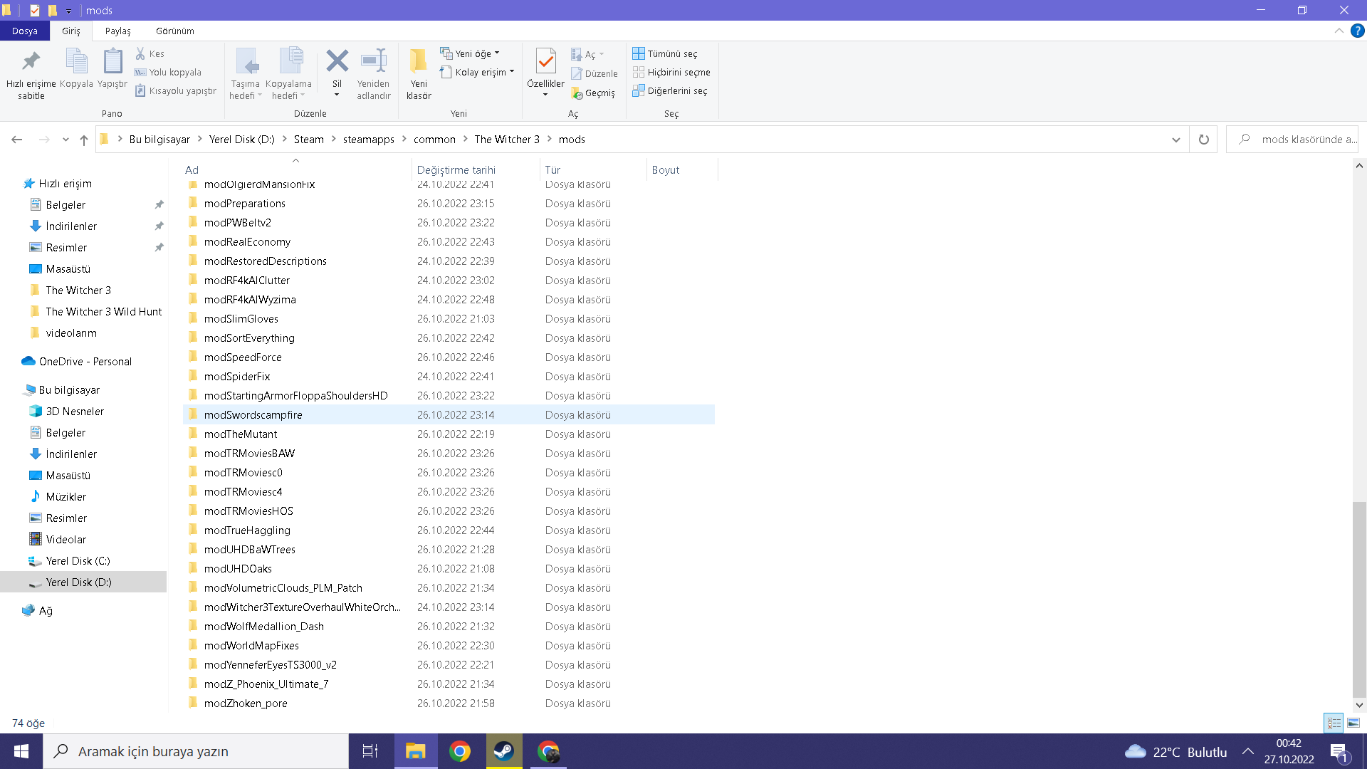

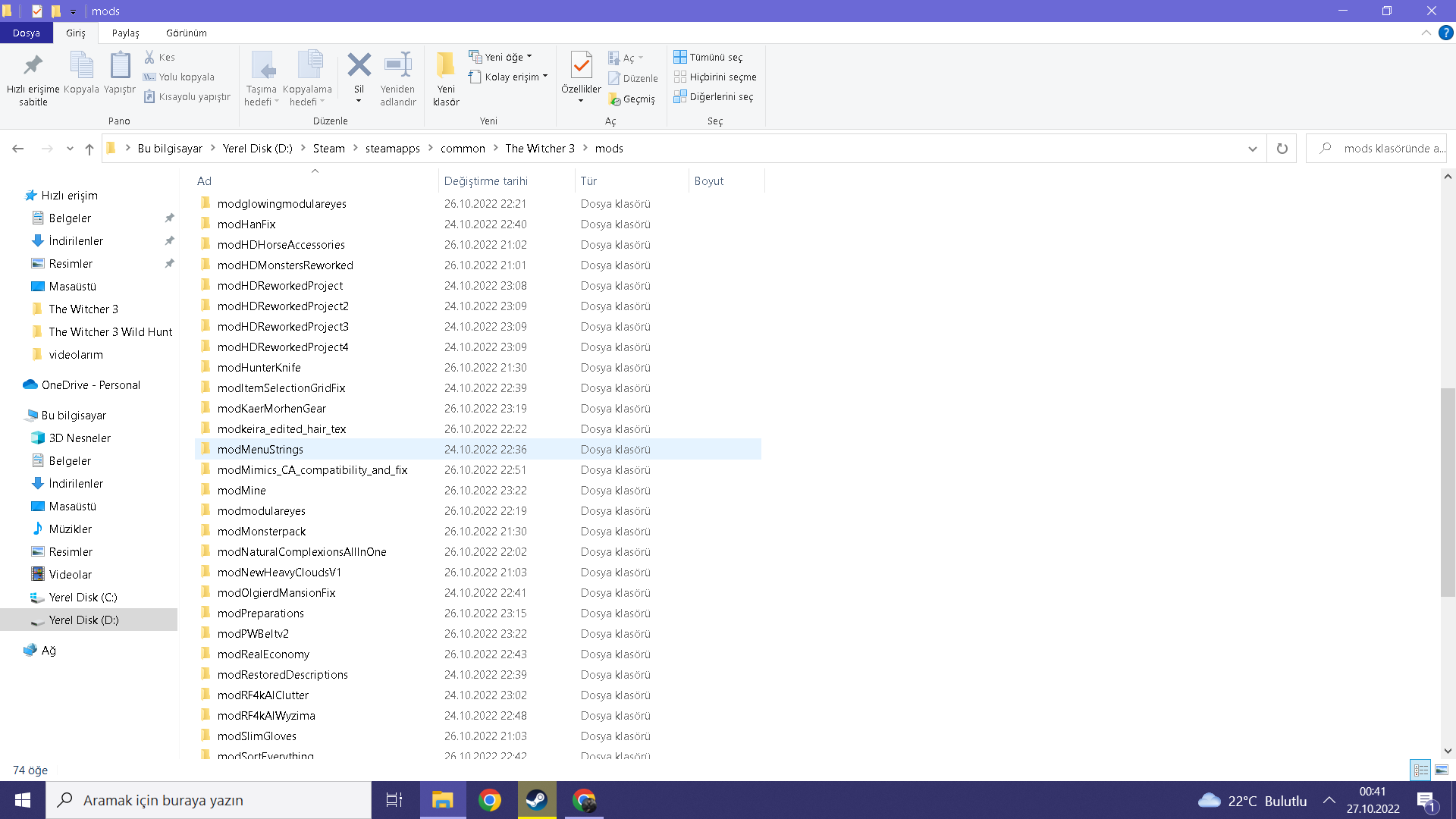

  • Kök Klasörü: The Witcher 3'ü kurduğunuz yer. Bunu öğrenmek için Steam kütüphanenizi açın. Kütüphaneden The Witcher 3'ü bulun. Üzerine sağ tıklayın. Çıkan seçeneklerden "Yönet>Yerel Dosyalara Göz At" seçeneğini seçin. Size tavsiyem bu klasörü sık kullanılanlara eklemeniz. Çok işimiz olacak çünkü.
    Mods Klasörü: Bu dosyayı oluşturmanız lazım. Kök dosyanıza gelin ve "mods" adlı bir klasör oluşturun. Modları buraya koyacağız.

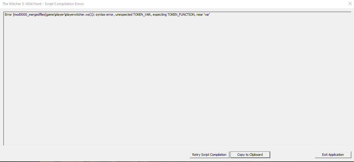

  • İndireceğiniz modun açıklama kısmını okuyun. Yeterli İngilizceniz yoksa çeviri kullanın. Orada bilinen bir hatadan bahsetmiş olabilir. Veya direkt olarak "Bugs" bölümüne bakın. Oradaki buglar ile karşılaşma ihtimalinizi bilerek indirin modu. (Paranoyak olmanıza gerek yok. Çoğu ufak buglar. Veya indiren kişi doğru kuramamış modu.) Ayrıca "Posts" bölümünde insanlar karşılaştığı sorunları yazıyorlar. Diğer kullanıcılar veya direkt mod yapımcısı da o soruları cevaplıyor. Hatanız çözümünü belki orada bulursunuz.
  • Her bugı da modlardan bilmeyin. CDPR teknik açıdan sınıfta kalmış bir geliştirici. İlk modsuz bitirdiğim zaman, sadece kafa ile gezmişliğim bile var.

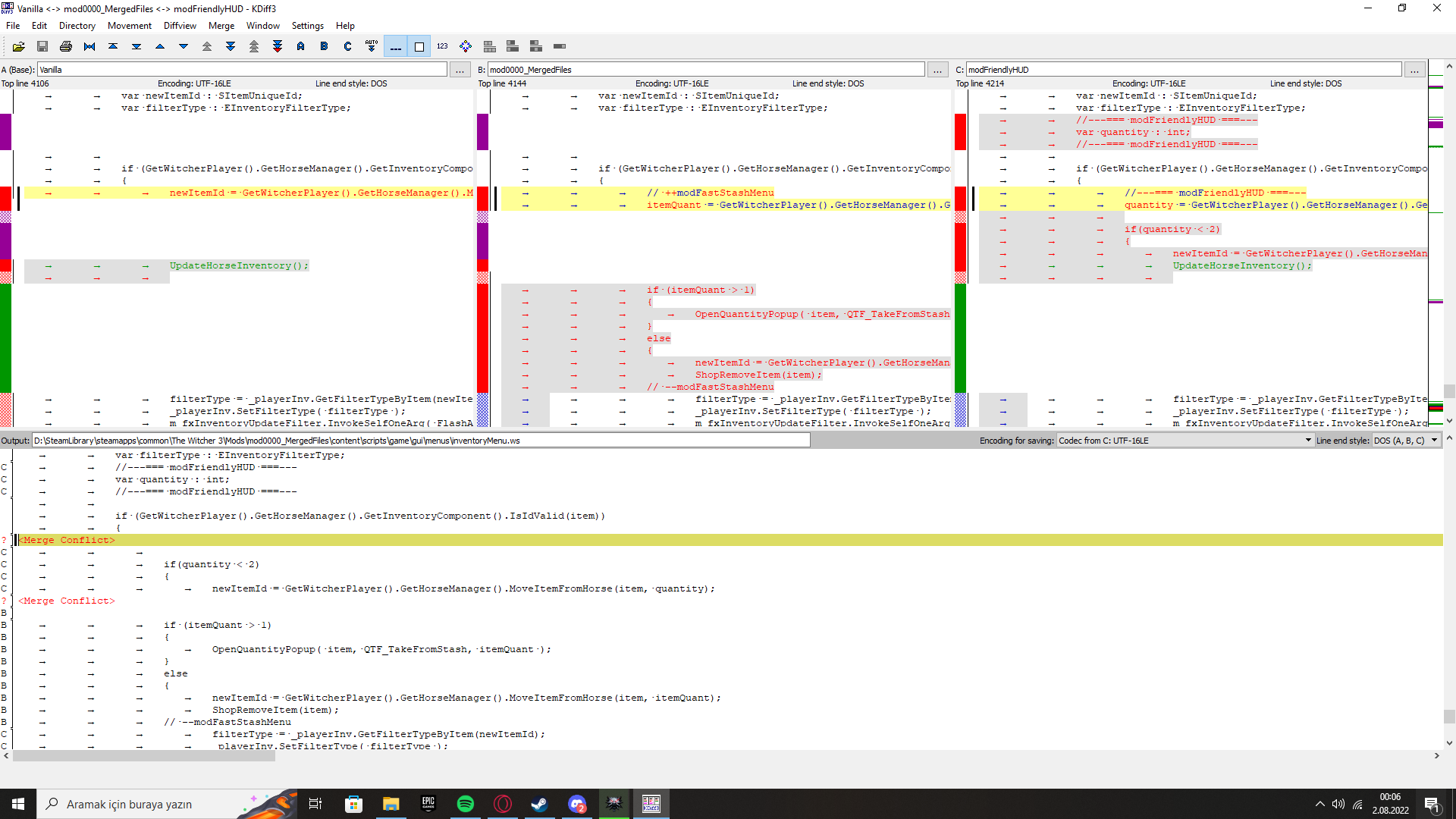

  • Sırada ise olmazsa olmazımız Script Merger var. Modlar çakıştığı zaman, bu modla çözeceğiz. Modu indirip klasöre çıkartın. "WitcherScriptMerger.exe"yi çalıştırın. Ardından oyunu kurduğunuz konumu seçin. Uygulama, dosyalarınızı tarayacak ve modları sunacaktır. Aşağıda karşınıza çıkacak arayüzün görseli var.
  • Ayrıyeten Bundled-Text ve Non-Bundled XML var. Yukarıdaki görüntü eski olduğu için gözükmüyorlar.
  • İlk olarak scriptsleri halledelim. Soldaki kutuyu işaretleyin ve Create Selected Merge butonuna basın. Karşınıza iki şey gelecek.
  • İlki gibiyse yes, yes diyerek işi kurtarırsınız. İkincisi gibisiyle önce <Merge Conflict> satırının üzerine sağ tıklayarak görüntüdeki seçenekleri açın. A, orjinali; B, ortadaki modu; C, sağdaki modu temsil eder. Kodun akışına göre sırasıyla B-C/C-B seçilir. Veya sadece bizim için daha önceliği olan modun seçeneği seçilir. Yukarıdaki örnekte önce C sonra B seçeneğini seçtim. Burayı yanlış yaparsanız muhtemelen oyunu açarken Script Compilation Error ile karşılaşacaksınız. Modları tekrar birleştirmeyi deneyin. Ayrıca "EAreaName" yazan bir hata vardı. Muhtemelen bu hatayla karşılacaksınız. Karşılaşırsanız konuya yazın, çözelim. Manuel olarak birleştiriliyor bu hata.
  • Birleştiremediklerimiz ise daha kolay. Bunlar metin tabanlı değiller ve çakışmaları öncelik vererek hallediyoruz. Modlamaya hazırlık bölümünde indirttiğim mods.settings dosyası bunların genelini hallediyor. Bazıları ise kalıyor. Önce farenizle çakışan modların üzerine gelin. Eğer bir priority değeri veriyorsa onu es geçin. Vermiyorsa mods.settings dosyasını açın. Orada modun adını arayın. Bulduğunuz priority değerini buraya girin. Eğer modunuzun adı mods.setting'de gözükmüyorsa biraz doğaçlama yapacağız. Modunuza benzer bir özellikteki modun priority değerine benzer bir değer girebilirsiniz. Mesela Ciri için 4K Reworked Woman ve Lore Friendly Ciri modları indirmiştim. İkisi birbiriyle çakışıyordu. Benim için Lore Friendly Ciri daha öncelikli olduğundan priority değerini bir tane düşük girdim. (4KRW için 59, Lore Friendly Ciri için 58)
  • Bazı çakışmaları ise birleştirmemeniz gerekir. Mod yapımcısı açıklama veya sabitlenen postlarda bundan bahseder. Bu mod listesinde sadece "Skellige Winter Weather System" ile kurduğumuz ışıklandırma modunu birleştirmeyeceğiz. Bu ikisi zaten Bundled-Text olarak gözüküyor.

Bu hata ile karşılaştım ne yapmam gerekiyor?
Script Merger'de hepsini yaptım ama sadece bu kaldı oyunun açılmama sorununun bununla ilgili olduğunu düşünüyorum ama burda ne yapmam gerektiğini anlayamadım.
Eki Görüntüle 1471458
Modların indirme sayfalarında diğer modlarla olan çakışmaları önleyen sürümleri veya yaması oluyor. Öncelikle çakışma yaşadığın iki modda bir modun diğer mod için böyle bir sürümü veya yaması varsa onu indir. Merge işine gelirsek genellikle bunu kodun akışına göre yapıyoruz. Bu da biraz deneme ve yanılma içeriyor. Mesela ben olsam burada sırasıyla Friendly Meditation ve Fast Stash modlarını seçerdim. İşe yaramazsa başka şekilde tekrar denersin. Hiçbir kombinasyon işe yaramıyorsa da bırakman lazım. Her mod birbiriyle uyumlu olmuyor, bu yüzden bu rehbere koyamadığım bir sürü mod var.
merhabalar sizin bu muhteşem rehberini gördüm ve hayran kaldım sizin yaptığınız modların çoğunu yükledim ve dediğiniz gibi uyguladım aşağıda gösterdiniğiniz modların ve bir kaçını indirdiğim gözüküyo bakarbilirsiniz ama oyuna girerken şöyle bi hata alıyorum script merger sorunsuz devam etti çakışma bulmadı tamam tamam diyip geçtim scirpt merger nasıl kullanılır kısmında yazğınız gibi ama bu nu alıyorum işte lütfen yardım edin lütfen
    158,6 KB · Görüntüleme: 46
    158,9 KB · Görüntüleme: 46
    155,7 KB · Görüntüleme: 37
