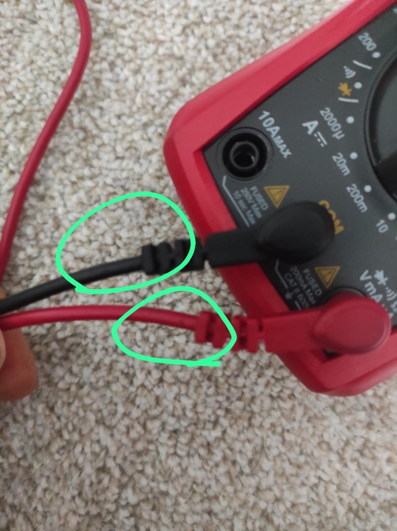

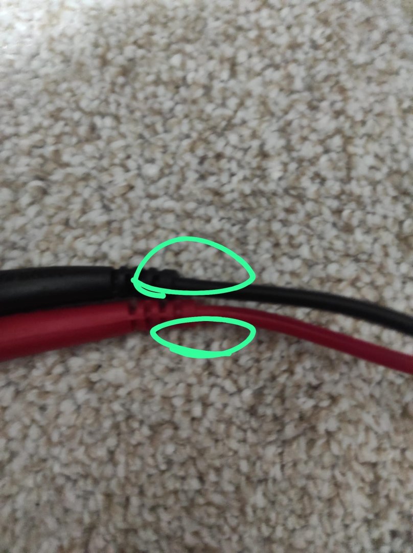

İşte bir prob kopma vakası daha! Fotoğrafta gösterdiğim yerlere az miktar elektrik bandı çekerseniz probunuzun kopması zorlaşacaktır. Eğer elinizde ısıyla daralan makaron var ise o çok daha pratik ve görüntüyü bozmayacağı için onu yapmanızı tavsiye ederim.
WhatsApp Görsel 2025-01-09 saat 22.47.22_a9d6e401.jpg WhatsApp Görsel 2025-01-09 saat 22.47.23_76ed4efe.jpg
Bu problarda normal böyle şeyler ben kaç defa aldım kırdım. En kalitelisi fluke probları ve ölçü aletleri, ucundaki iğnesi yamuluyor gene de kırılmıyor.
