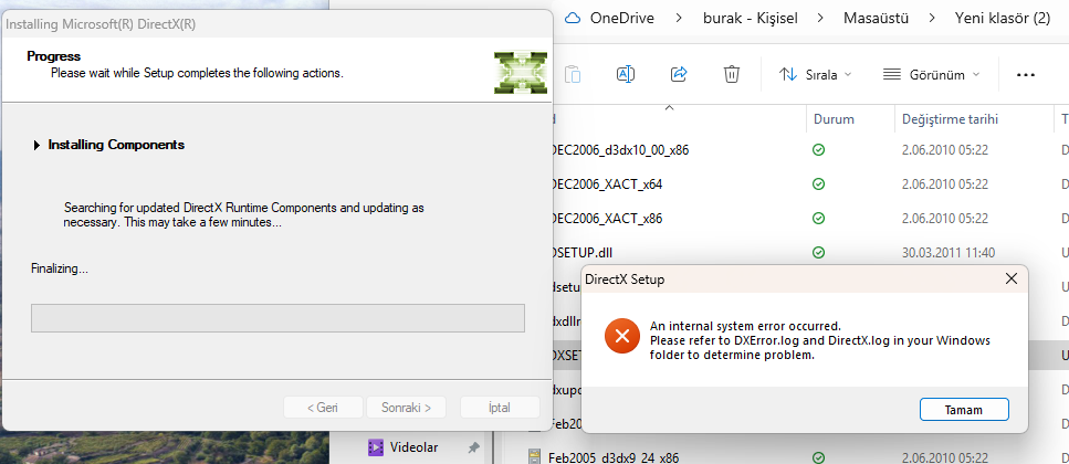

DirectX 12 sürücüsünü yükleyemiyorum aldığım hata.
An internal System error occurred.
Please refer to DXError.log and DirectX.log in your Windows folder to determine problem.
DX error log dosyasına gittim ve indirdiğim DX RAR'ı içinde hata olduğunu söylüyor yeniden indirdim farklı bir RAR'da problem olduğunu belirtiyor Process Monitor problemin ne olduğunu anlamaya çalıştım fakat anlayamadım sizin bütün çözüm yöntemlerinizi denedim fakat yapamadım 6 gündür yapmaya çalışıyorum.
Throne and liberty oynamak için gerekli olan dosyalar dx 12 içinde mevcut dll leri tek tek dll-files sitesinden indirdim kuramadığım için bu sefer 0bc000 hatası almaya başladım tekrar format attım her gün format atıyorum neredeyse ama dx problemini çözemiyorum yardımcı olursanız sevinirim

[12/14/24 15:21:53] module: dxupdate(Mar 30 2011), file: dxupdate.cpp, line: 1094, function: CabCallback
SPFILENOTIFY_FILEEXTRACTED: error = 13.
[12/14/24 15:21:53] module: dxupdate(Mar 30 2011), file: dxupdate.cpp, line: 5689, function: DirectXUpdateInstallPlugIn
Failed API: SetupIterateCabinet()
Error: (13) - Veri geçersiz.
Unable to iterate through C:\Users\burak\OneDrive\MASAST~1\YENIKL~3\Apr2005_d3dx9_25_x64.cab. The file may be damaged.
[12/14/24 15:21:53] module: dsetup32(Mar 30 2011), file: dxupdate.cpp, line: 280, function: CSetup::InstallPlugIn
DirectXUpdateInstallPlugIn() failed.
dxerror.log içinde yazan ise bu
