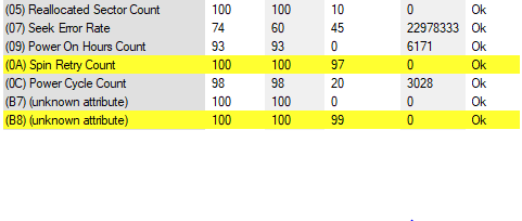

Bilgisayarı açtığımda sorun yok, bir süre sonra hard disk kullanımı %100'e çıkıyor, ardından kablosunu çıkartmış gibi gözükmüyor. İşletim sistemi SSD üzerine kurulu olduğu için herhangi bir sorun çıkmıyor, ancak oyunlar HDD üzerine kurulu olduğu için açamıyorum. Bad Tune ile hard disk sağlığına baktığımda 2 tane hata gözüküyor, pek anlamadığım için buraya başvuruyorum. İyi Sosyal'ler.
Normalde %0 sabit kalan hard disk şu an %9 altında çalışıyor.

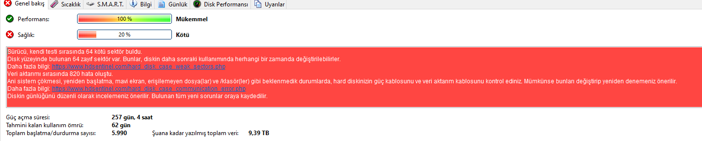

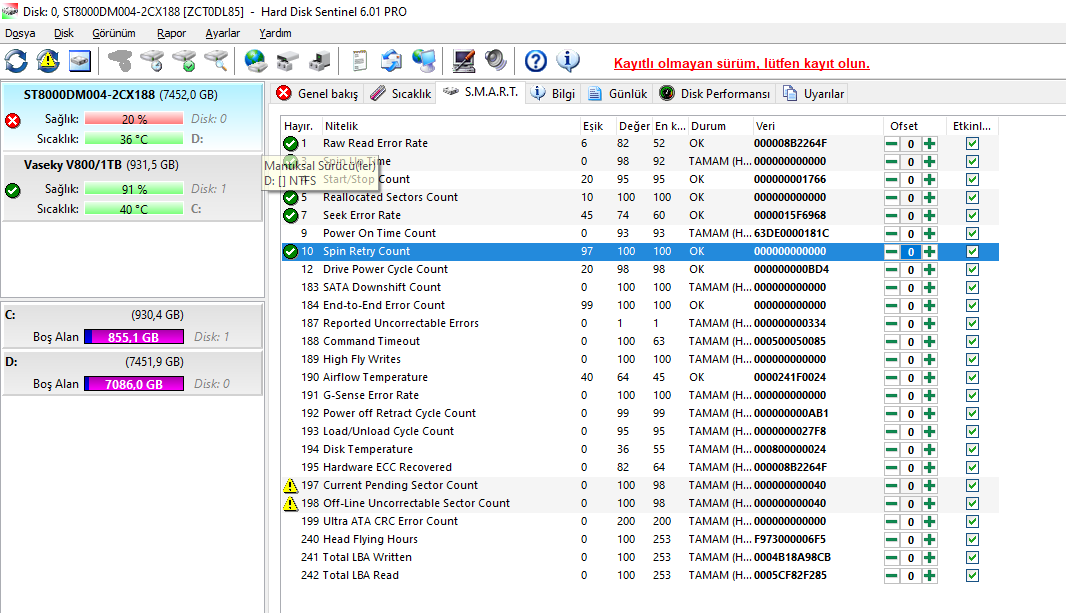

Tahmin ettiğim gibi HD Tune 10(0A) ve 184(B8) numaralı girdileri yanlış okumuş. HD Sentinel bunların sorunsuz olduğunu söylüyor. Onun yerine 197 ve 198 girdileri disk yüzeyinde 64 tane beklemeye alınmış ve düzeltilememiş sektör olduğunu söylüyor. Merak ettiğiniz diğer bilgileri kendiniz okuyabilirsiniz. Orada yazan ham veriler onaltılık(hexadecimal) tabanda sayılardır. Onları kendiniz onluk(decimal) tabana çevirmelisiniz. Veyahut HD Sentinel'de o tabloda herhangi bir yerde sağ tıklayıp "ondalık veri alanları" seçeneğini işaretleyebilirsiniz.
Şu durumda yapılabilecek şeyler şunlardır:
1- Önemli veri başka yere yedeklenir.
2- Disk yüzeyin low level format veya zero fill yapılarak tazelenmesi sağlanır. Bu işlem beklemeye alınmış sektörlerin akıbetini belirler. Ya yerine yedek sektör tayin edilip bunlar devre dışı bırakılır yada okuma hatası giderilip tekrar kullanıma sokulur. Bu işlem sonrası yaşadığınız sorunlar çözülebilir ve bir miktar performans artışı görülebilir. Bu işlemi yapmak için HD Tune programının pro sürümünde "erase" sekmesinde bir geçiş zero fill yaptırabilirsiniz. Dilerseniz "Verify" işaretleyerek üzerine boş veri yazılmış sektörler için anlık doğrulama yapılmış olur. Diğer program da HD Sentinel'dir. Bu programda Disk>Yüzey testi kısmından "disk yüzeyini yeniden başlat" testini yapabilirsiniz.
3- İşlem bittikten sonra tekrar HD Sentinel programında genel bakış ve SMART sekmelerini kontrol edin. Sorunlar devam ederse servise gönderebilir, gittiği yere kadar kullanabilir veya çöpe atabilirsiniz.

B8 girdisinin ne olduğunu program algılayamamış. Bir de HD Sentinel veya Crystal Disk Mark ile aynı tablonun(S.M.A.R.T.) tamamının ekran görüntüsünü atar mısınız?
İlk tahminim SATA kablosunda sorun olduğu. Diğeri de diskin okuma yazma kafasında veya diğer bir motorunda arıza olduğudur. İlki kablo değiştirilerek basitçe çözülür. Diğeri ise diski garantiye göndertir ve sıfırı ile değişimi yapılır.

Zaten disk ömrü bitmiş durumda, gerisine kendiniz bakıp bana iletirseniz sevinirim.
Ek olarak;
Ek olarak;
