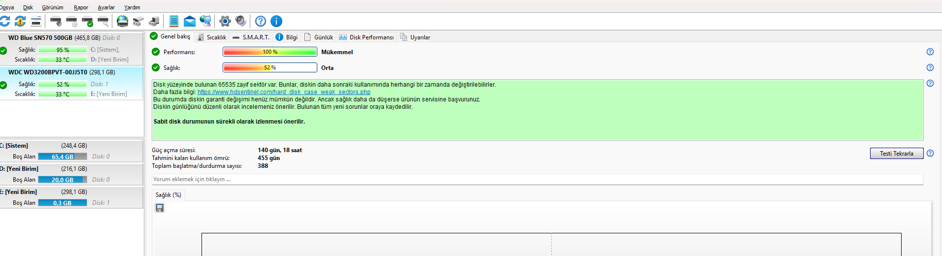

O kadar çok zayıf sektör... Daha önce bazı konularda bu sayıyı hep görüyorum(65535) bir hata mı acaba.
Evet sadece bir hata. Firmware kaynaklı diye biliyorum. Bu diskte zaten çok zayıf sektörler vardı bir gün overwrite yaparken bu değere ulaştı ve daha da zayıf sektör oluşmuyor dolu olmasına rağmen.
Hocam bu zayıf sektörler tam bir baş belası vallahi. Benim diskimde şu ana kadar o hata olmadı(C5).Direk olarak reallocated sector count artıyor.
Önemli verim yok zaten. Speed mapa baktığım zaman bazı sektörler yavaş yavaş koyu halini almış sanırım onlarda kötü sektore dönüşüyor. Yedek sektör sayısı fazla olduğu sürece gerçekten umursamıyorum.

Hocam yeni fark ettim. Diskim 200 gün çalışmış, ancak load cycle count değeri 100 binlerde. Current değeri 100 üzerinden 49.Bu da aşınmayı arttırıyor bildiğim kadarıyla.
