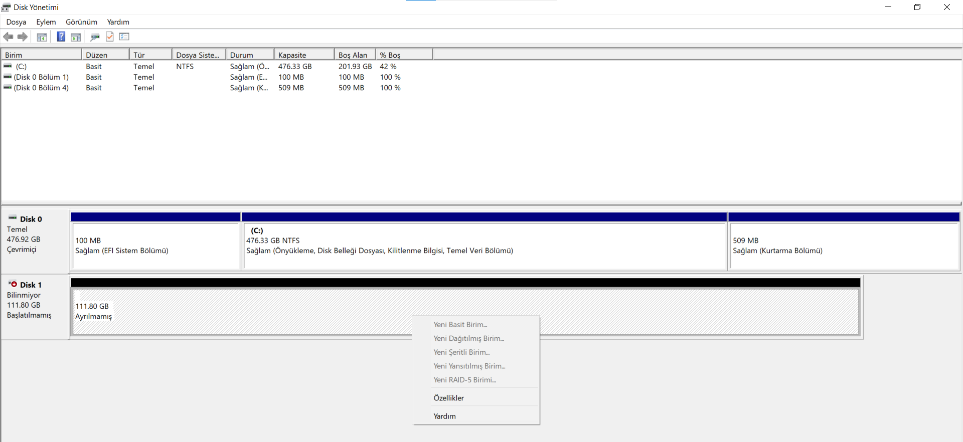

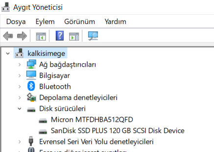

SSD diskimi diskpart ile temizledim ancak diskim aygıt yöneticisinde gözükmesine rağmen kullanamıyorum. Nasıl düzeltebilirim?
    49,1 KB · Görüntüleme: 49
    132,9 KB · Görüntüleme: 46

Disk yönetimi penceresinden önce diski başlatın. Daha sora diskte yeni birim oluşturun.
