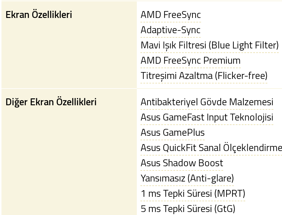

DP desteksiz monitör ile NVIDIA ekran kartı alınır mı?
Baktım fakat tek yazan şey Free Sync Premium
Sanırım monitör Adaptive Sync değil yani G-Sync değil sadece FreeSync uyumlu. FreeSync AMD'nin teknolojisi; bu durumda AMD ile "Sync" teknolojisi kullanılabilir gibi duruyor ancak bilemedim genelde Adaptive Sync'i koyar ASUS monitörlerine. Bir araştırın derim bu monitörün Adaptive Sync desteğini.
Kontrol ediyorum hocam
Var hocam Adaptive Sync
    84,2 KB · Görüntüleme: 10
Çok bir fark
Hocam dediğim gibi çok bir fark yok ise G-Sync ile açıp, kapatılması arasında NVIDIA tercih etmek istiyorum ama fark var ise AMD bir ekran kartı almayı düşünüyorum.
