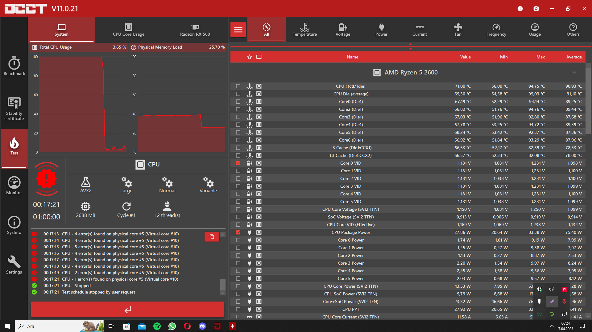

Merhaba testleri tamamladım. Şimdi size bilgileri atıyorum OCCT testinde 17. dakikadan sonra hata verdi ve anında durdurdum bilginiz olsun. 2 testi de ardı arkasına yaptım ondan olabilir mi? OCCT testinde işlemcim 94 dereceyi gördü umarım tekrarlamak zorunda kalmam. @claus
AIDA64 de bu kadar dereceye çıkmaz iken OCCT de çıkması neden acaba bir sorun mu var yoksa OCCT mi çok fazla yük bindiriyor. AIDA64'te 30dk yaptım bilginiz olsun.

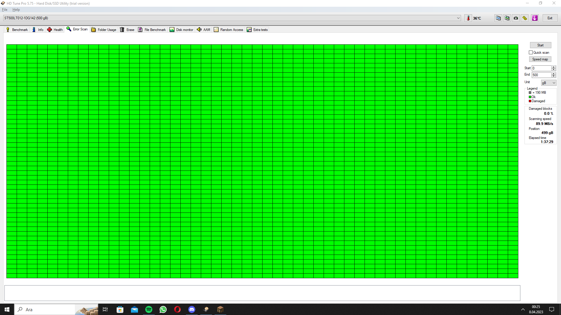

HDD testini yanlış yapmışsın. HD tune ile Heath ve eror scan taraması yapıp görsel gönder.

Hatalar vermiş. Ard arda olması hata verecek anlamına gelmiyor.
CPU için OC vs değerleriyle oynadıysan eski hale getir.

HDD testini yanlış yapmışsın. HD Tune ile heath ve error scan taraması yapıp görsel gönder.

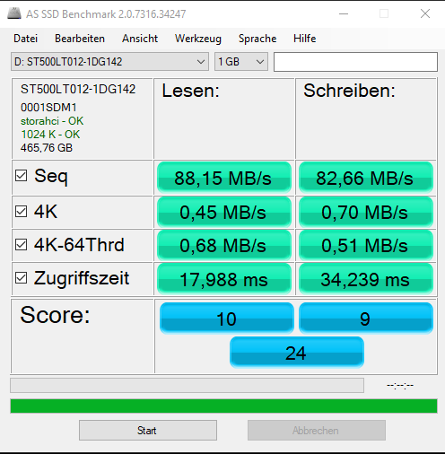

Dönüşünüz ve yardımlarınız için teşekkür ederim. Şu an yanlış yaptığım testleri yapıyorum. D.O.C.p'yi kapatacağım. CPU için herhangi bir OC yapmadım varsa bile bilmiyorum nasıl düzeltebilirim bu konuda yardımcı olur musunuz? Isınma sorununu halledeceğim 3 yıldır termal macun yenilemiyorum önerdiğiniz bir termal macun var ise onu alacağım ve ayrıyeten kule tipi soğutucu alacağım. SSD'yi söküp garantiye ne diyerek göndermeleyim 3 yıl bire bir değişim garantisi var. Ne demeliyim garanti firmasına örnek verebilir misiniz? @claus
SSD için yazma değeri düşük dersin, SSD Testerini'de gönder mümkünse.

Yanlış yaptığım testlerin sonucunu gönderiyorum.
