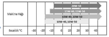

500 kilometrede değiştirdiysen ikincisi 2000 kilometrede ve diğerleri de her 2000 de bir değiştirilcek.
Eğer motoru fazla zorlayacaksan 10w-50 veya 15w-40 yağ koyabilirsin.
Kullanma kılavuzundaki depğerlere göre bir tık daha kalın yağ koyman yararına olur. resim_2024-02-06_014911020.png
