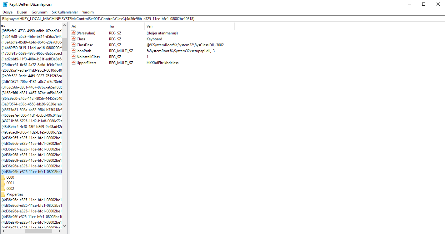

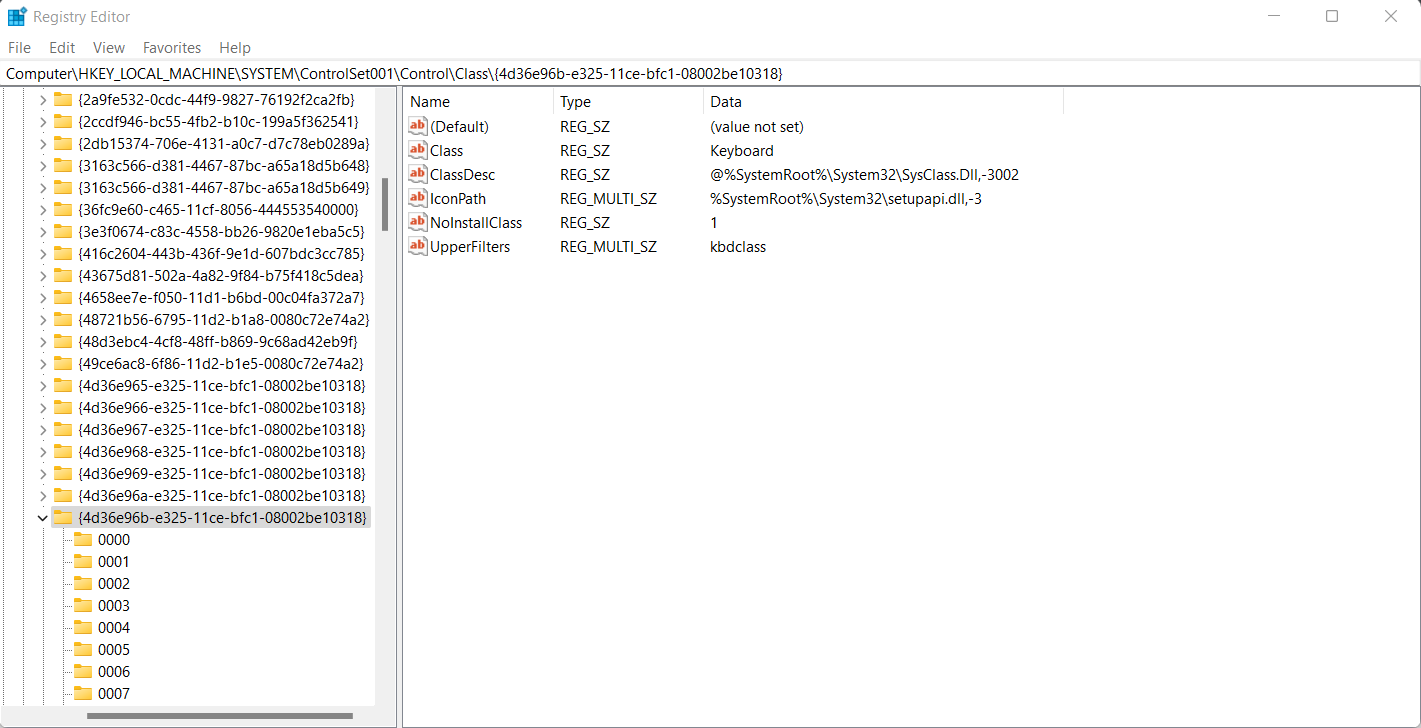

İstediğim şey tam olarak bu değildi ama sorun değil. Aşağıda paylaştığım adresleri kopyalayıp üstteki çubuğa yapıştırın ve aşağıdaki örnek gibi ekran görüntüsü paylaşın. HKEY_LOCAL_MACHINE\SYSTEM\ControlSet001\Control\Class\{4d36e96b-e325-11ce-bfc1-08002be10318} HKEY_LOCAL_MACHINE\SYSTEM\ControlSet001\Control\Class\{4d36e96f-e325-11ce-bfc1-08002be10318}
İstediğim şey tam olarak bu değildi ama sorun değil. Aşağıda paylaştığım adresleri kopyalayıp üstteki çubuğa yapıştırın ve aşağıdaki örnek gibi ekran görüntüsü paylaşın. HKEY_LOCAL_MACHINE\SYSTEM\ControlSet001\Control\Class\{4d36e96b-e325-11ce-bfc1-08002be10318} HKEY_LOCAL_MACHINE\SYSTEM\ControlSet001\Control\Class\{4d36e96f-e325-11ce-bfc1-08002be10318} Eki Görüntüle 1476145
