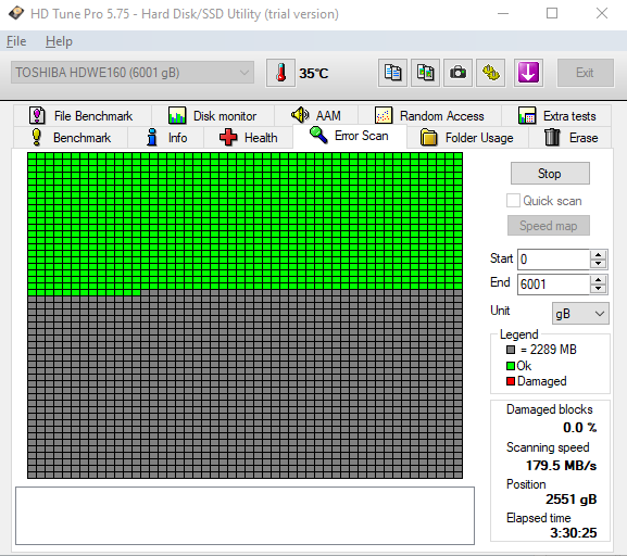

Kullandığın diske HD Tune ile "error scan" testi yap ve "health" sekmesini paylaş. "5.75" sürümü ile testleri yap.

HD Tune Pro'yu indirdim ve söylemiş olduğunuz işlemi başlattım fakat 6 TB'lık hard diski taraması sanırım epey uzun sürecek, şuanda 3 saat 30 dakikadır tarama işlemine devam ediyor. Sorun görünmüyor gibi tam sonuçlar çıktığında tekrar paylaşıyor olacağım.

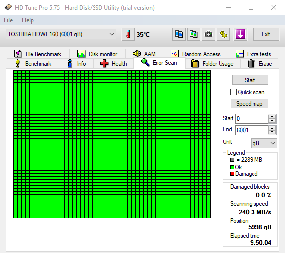

Test bittiğinde sonuçları paylaşın. Test yap istedim çünkü SATA ile ilgili mavi ekran almıştın galiba.
SATA kabloları disk ile ilgilidir. O yüzden disk testi istedim. 6 TB iyiymiş ha. :D
@246941 "pci.sys" hatası ya sürücüsü ya donanımsaldır. Ben burada sorun oluşturan şeyin donanım kimliğini buldum ve çıkan şey AMD SATA controller sürücüsü çıktı. O yüzden SATA sürücüsü indir demiştim.
Tamamdır.
Tekrar Selamlar,
Sonunda bitti 9 saat 50 dakikada tamamını tamamladı ek olarak sizin için M2 SATA belleğinde Error Scan ve Healt kısmını paylaşıyorum. Tam anlamadım fakat sanıyorum donanımsal bir sorun bulunmuyor, yazılımsal bir sorun olabileceğinden dolayı sıfır kurulum yapıp üstte belirttiğiniz tüm programları temiz bir format sonrası kurup tekrar test edeceğim. Ayrıca verdiğiniz destek için çok teşekkür ediyorum, vaktinizi ayırdınız sağ olun.
