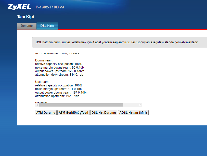

ADSL link status: up
Opmode: ITU G.992.5(ADSL2PLUS)
near-end interleaved channel bit rate: 0 kbps
near-end fast channel bit rate: 9105 kbps
far-end interleaved channel bit rate: 0 kbps
far-end fast channel bit rate: 799 kbps
Downstream:
relative capacity occupation: 100%
noise margin downstream: 97 0.1db
output power upstream: 122 0.1dbm
attenuation downstream: 344 0.1db
Upstream:
noise margin upstream: 190 0.1db
output power downstream: 197 0.1dbm
attenuation upstream: 192 0.1db
near end itu identification: 26005443434e0000
far end itu identification: b5004244434d93f8
attain upstream: 1159
attain downstream: 10176
atur chan interleave delay: 0
atur chan prev tx rate: 799 kbps
atur chan curr tx rate: 799 kbps
atur chan crc block len: 18314
Adsl Standard: ADSL2 PLUS
Adsl Type: ANNEX_A
Hocam modem arayüzünde yazmış olduğumdan farklı bir bilgi olsa ben araştırıp öğreneceğim ancak tüm bilgiler bu görsellerden ibaret.

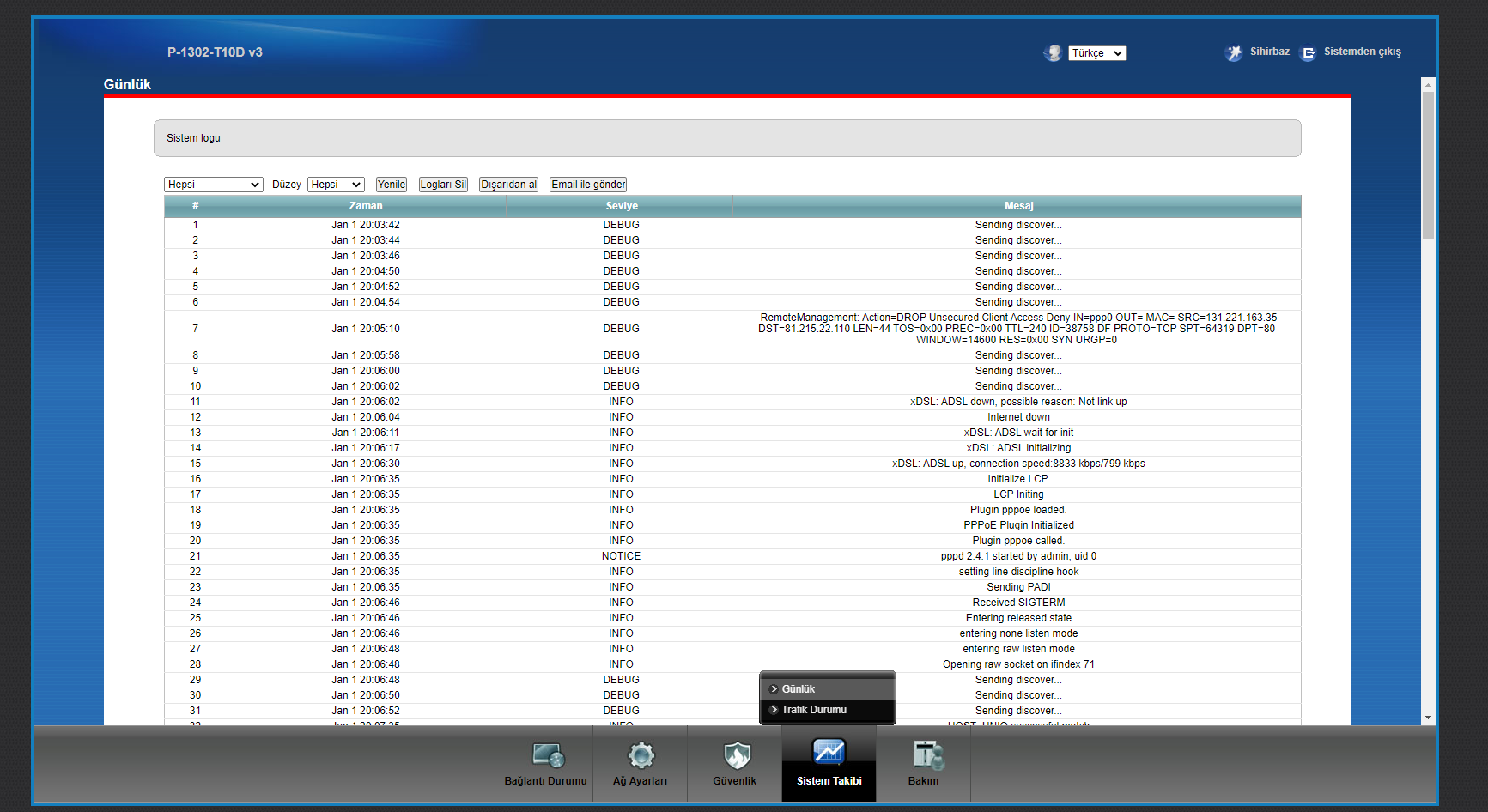

Bu modelde varmıdır bilmiyorum ama söyleyeceğim yöntemi uygularmısınız.Modem arayüzünde aşağıda Sistem Takibi yazıyor,mouse'u oranın üstüne getirin,hemen yukarısında xDSL İstatistikleri yazar,ona tıklayıp ve o bölümdeki resimleri buraya ekleyebilirmisiniz.
Buyurun, sistem takibi menüsü bu şekilde. Elimde başka bir modem olsaydı onunla denerdim ancak eski modemi çöpe atmışlar. Cahillik başa zarar.
Malesef hat değerleri çok karışık,ben tam anlamıyla çözemedim.Hattınızın sürekli kopmasının bir çok nedeni olabilir.Bu durumda ne yazıkki net birşey söylüyemiyorum.Teknik ekibin detaylı bir inceleme yapması gerekir.Adsl hatlarında bu durumlar çok sık görülür.Eğer modeminiz VDSL2 destekliyorsa ve alt yapı müsait ise VDSL'e geçmenizi tavsiye ederim.Yine de sormak istediğiniz birşey varsa sorun yardımcı olmaya çalışayım.
Teşekkür ederim yardımınız için. Teknik ekip bir haftadır gelmediği için kendi başıma kablolama hatası vb. sorunları çözerim belki diye tespit etmek istiyorum ancak söylediğiniz gibi modem arayüzü karışık ve değerler diğer modemler gibi değil. Şu an pandemi nedeniyle memleketteyim. En iyisi evime dönmek sanırım. Çünkü bu sorunlar çözülmeyecek.
