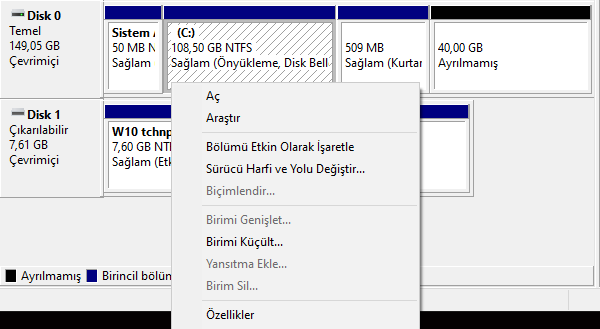

Ayrılmamış alanı oluşturup tekrar sil yeniden dene.
Olmaz ise farklı programlar deneyeceğiz.
Olmuyor hocam maalesef. Bu sorun daha önce de başıma geldi, 509 MB'lik kurtarma alanı yüzünden galiba. Yardımlarınızı bekliyorum.
Düzenleme: Bu video ile çözdüm. Teşekkürler Technopat :)
