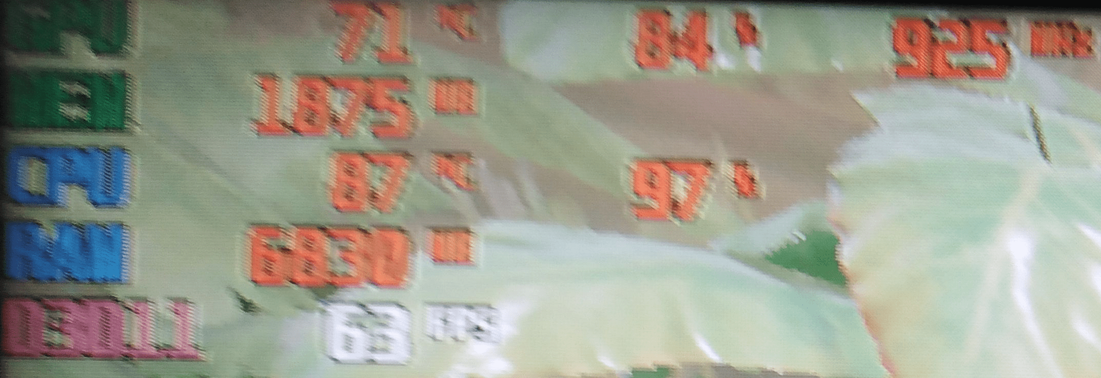

Sistemde darboğaz oluyor sanırsam çözünürlük düşse de artsa da FPS aynı sadece çözünürlük yükselince ekran kartı kullanımı yükseliyor. OC ile darboğazı engellersek düşük çözünürlükte FPS artar mı?
Bana darboğazlık bir durum gibi gelmedi, bence değerlerinizde bir sorun yok, elde etmiş olduğunuz performans değerleri de gördüğüm kadarıyla tatmin edici seviyede, darboğaz testini GTA V veya Battlefield 1 Online gibi oyunlarda yapın derim, oralarda eminim işlemci fazlasıyla zorlanacaktır.
Evet PUBG Lite gibi çok düşük grafiklere sahip bir oyun için R7 265 çok üstün kaldığından darboğaz oluyor. Bir yerden sonra saniyede 145-150 kare aldığında işlemcin tıkanıyor, eğer overclock yaparsan FPS artar, bu doğru ama sen 144 Hertz monitör kullanmıyorsan buna takılmanın hiçbir anlamı yok. Zaten işlemci sıcaklığın sınırda bu sıcaklıkla overclock yapamazsın. Bir de darboğaz deyince insanlar hep bir oynanmaz durumuna giriyor, işlemci darboğazı ekran kartının hala daha fazla kare işleyebilecekken işlemcinin o oyunda işleyebileceği maximum kare sayısına ulaşmasıdır, olay bu kadar basit. Kısaca bu değerleri görmenin nedeni PUBG Lite'ın düşük sistem gereksinimine sahip bir oyun olmasıdır, 60 Hz monitör kullanıyorsan kare sayısını 80-85'e kısmanı tavsiye ederim, boşuna daha fazla kare için güç tüketmene gerek yok.

145-150 FPS almış R7 265 ile, daha ne kadar alması gerekiyordu ki? Yoksa ben mi bilmiyorum R7 265'in üst limitini? Belki daha çok güçlü işlemcilerle biraz (%5 gibi max) daha yüksek performans alabilir bazı istisnalar haricinde, çok da kesin konuşmadığını belirtmek isterim bu noktada. Göndermiş olduğu görsellerde herhangi bir şekilde işlemcinin kullanım oranının maksimuma dayanmasına bağlı olarak gerçekleşen darboğazlık bir durum gözlemleyemedim, ama yine de MSI afterburner üzerinden aktif çekirdek kullanımlarını takip edip, her bir çekirdeği tek tek incelemek gerekiyor. Eğer ki tek veya çift çekirdekte %98-100 kullanım oyun esnasında sıklıkla kaydediliyorsa o zaman anakart, soğutucu ve güç kaynağının durumuna göre OC durumu masaya yatırılabilir. Aslında söylemiş olduğunuz bilgilerde hata yok anlatım şekliniz biraz değişik olmuş sadece.

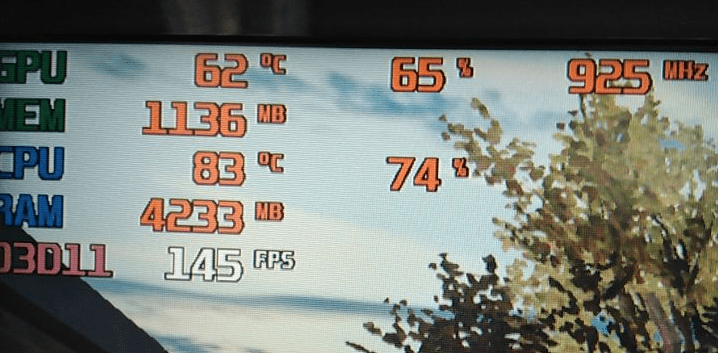

Örnek olarak
Ekran kartının çok üstün kaldığı sahnelerden biri, %65'iyle 145 kare verebilen kart çok güçlü bir işlemci takıldığında %100'üyle 200e merdiven dayar, burada işlemci %99 olmadı diye darboğaz olmadığının göstergesi değildir, zaten illa ki (çekirdek kullanımıyla alakalı) %100 olmuyor, işlemcinin %74, ekran kartının %65 kalması ekran kartının tam beslenemediğini gösteriyor, örneğin çok bariz bir darboğaz sahnesi
Açıkça işlemci tıkanıyor işte, overclock elbette kare sayısını arttıracaktır ve bahsettiğin gibi GTA 5, Battlefield 1'de darboğaz yapar mı? olayında kesinlikle darboğaz yapacağını söyleyebilirim, özellikle GTA 5'de rahat darboğaz yapar, ben zamanında r7 265'e benzer güçte olan hd 7850'yi q9505'i 3.70 GHZ frekansına çıkarıp GTA 5 denediğimde işlemci %95'lere dayanırken ekran kartı %75'lerde seyrediyordu.

Ekran kartının çok üstün kaldığı sahnelerden biri, %65'iyle 145 kare verebilen kart çok güçlü bir işlemci takıldığında %100'üyle 200e merdiven dayar, burada işlemci %99 olmadı diye darboğaz olmadığının göstergesi değildir, zaten illa ki (çekirdek kullanımıyla alakalı) %100 olmuyor, işlemcinin %74, ekran kartının %65 kalması ekran kartının tam beslenemediğini gösteriyor, örneğin çok bariz bir darboğaz sahnesi Eki Görüntüle 628628

PUBG Lite'ı denemeyip oynamadığım için bilmiyorum, eğer ki siz denemişseniz bir şey diyemem. Ayrıca yazdıklarımın tamamını okumamışsınız herhalde, Msi Afterburner üzerinden çekirdekleri teker teker aktif ederek o düşük kullanım bazında gözüken durumu tekli veya çift çekirdekte %98-100 gibi değerlere ulaşması halinde zaten tıkanıyordur, OC yapılması gerekir dedim. O GTA V olayında da örneğin çok güçlü bir kart kullanıldığında (GTX 1060 ve üstü gibi) 1080p ayarlarda MSAA aktif edilmediği sürece GPU herhangi bir şekilde aktif olarak %99-100 gibi değerlere de çıkmıyor, darboğazın olmaması için her zaman GPU'nun full kullanımda olması gerekmiyor. Benzer şekilde yine ekran kartından tam verim alınabildiği sürece işlemcinin %98-100 kullanılması da darboğazı işaret etmez. Deneyimle sabit.
