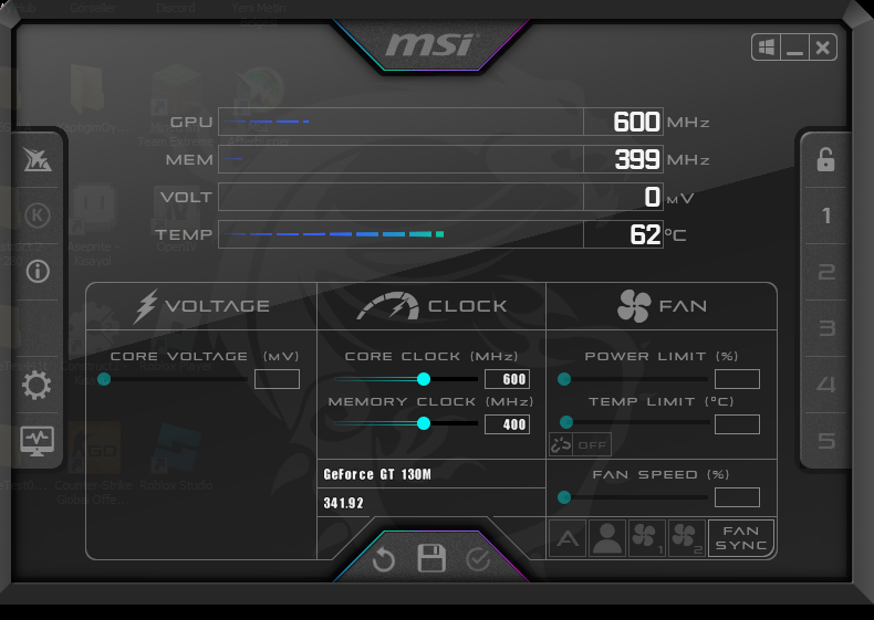

Selam Casper marka laptopa sahibim bilgisayar kapanıp duruyordu bende termal macun sürdüm sonra laptop fanı çok yavaş dönüyor ya da hiç dönmüyor.
Bazen bilgisayarı aç kapa yapınca fan sesi yükseliyordu öyle düzeliyorduda nasıl yapacağım bilmiyorum şu an olmuyor.

Hocam şu an yaptım macunu sildim az macun sürdüm ve benim bilgisayarın arkasını eskiden açtım ve kapadım sonra bilgisayari 5-6 defa yeniden başlatınca fandan yüksek ses gelmeye başlamıştı daha hızlı dönmüştü ve ısınma sorunu olmamıştı.
Şu anki durum.

Çok saçma bir şey oldu yünlü örtünün üstünde oynuyordum laptopta ve masanın üzerine geçince fanın sesi yükseldi herkese teşekkürler şu an sorunum çözüldü.
