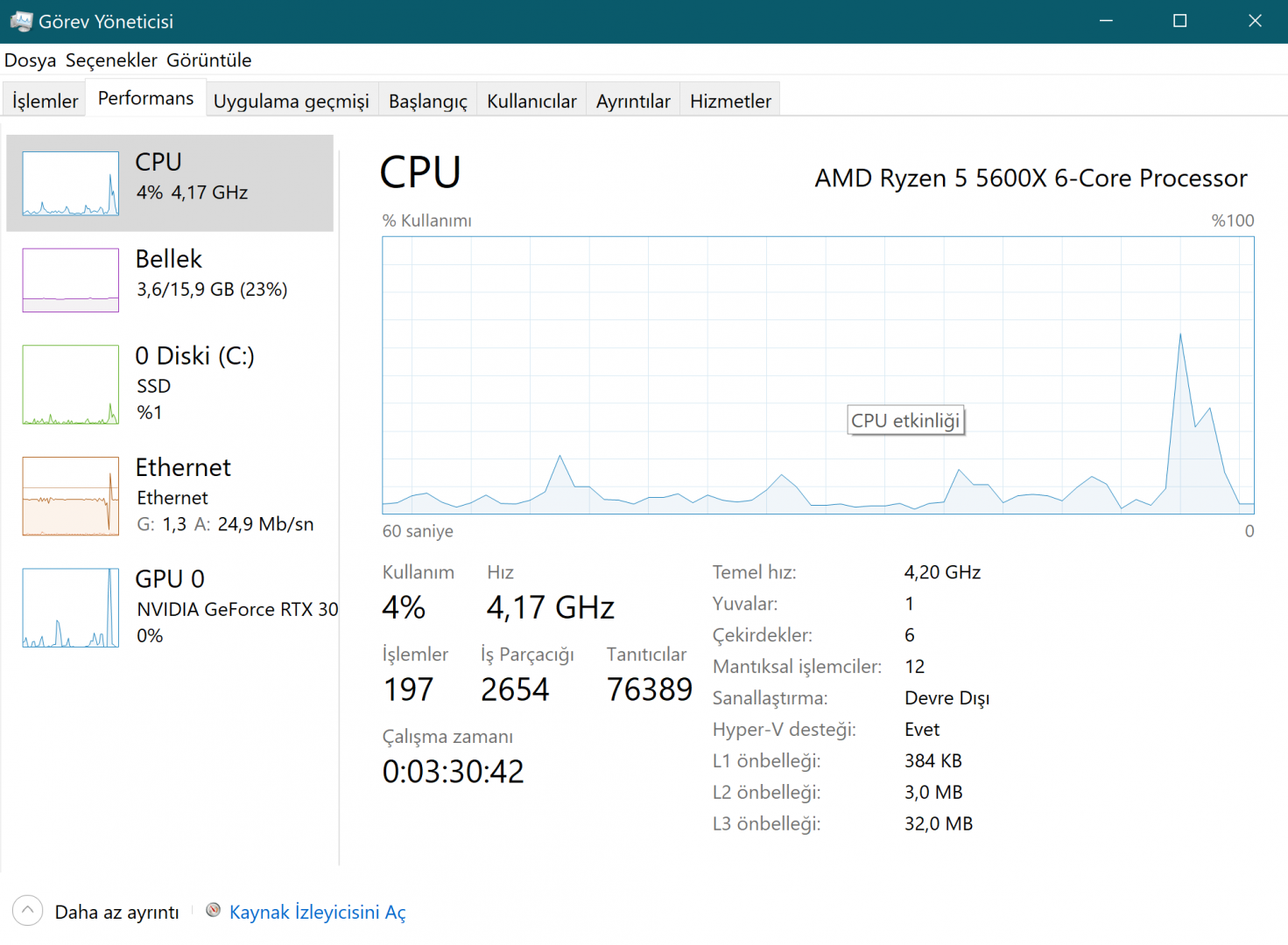

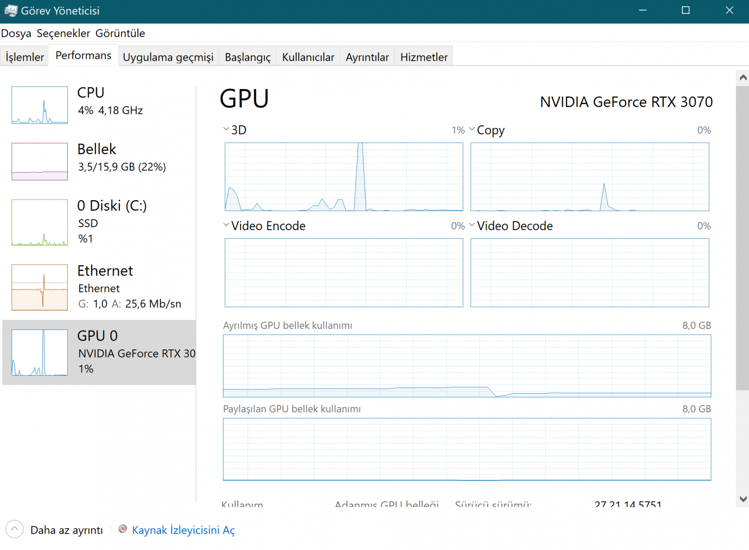

Bugün takılma olduğunda fark ettim ki anlık olarak GPU kullanımı %100e fırlıyor. Bu grafikler bize bir fikir verebilir mi acaba?
