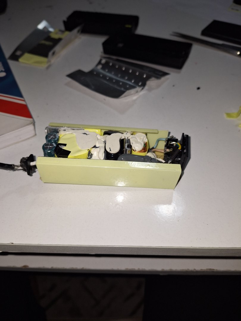

Bu tarz şeylere meraklı olduğumdan eski kırık aletlerin falan içini açar incelerim hep. Eski bir laptop adaptörünün içini açtım görselde paylaştığım kısmın altına bakmak istemiştim. Adaptörü avuçladığımda elektrik çarptı beni. Bu nasıl mümkün oluyor ve tam olarak hangi parça çarptı bilen, anlayan çıkar mı?

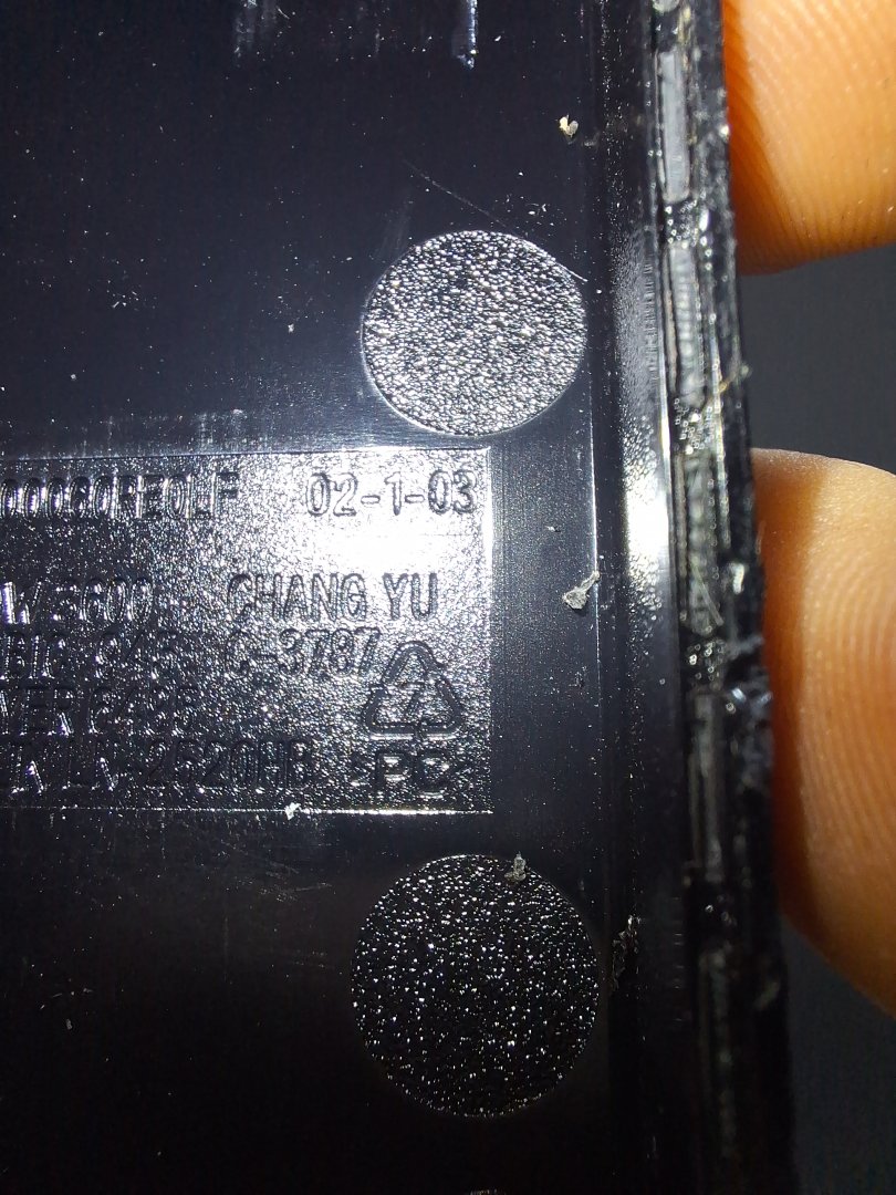

Ayrıca bu şey kaç yaşında.
Bu resim bize 1 Şubat 2003ü anlatıyor olabilir mi?
Sallamışım işlemci 2009'muş.
Açmadan kısa bir süre önce prize taktıysanız kondansatör çarpmıştır.
Hocam açmadan kısa bir süre önce diyoruz ya bu kondansatör uzun bir süre sonra da gücünü nereye verecek ki biz çekmediğimiz sürece? Bildiğimden değil de düşününce bir mantıksız geldi. Nedir doğrusu?

Kondansatör okulda öğrendiğim kadarıyla anında boşalttı elektriği öyle yarısını vereyim yok?
Bu bütün elektronik aletlerde böyle fişten çeksende içinde az bir elektrik akımı kalır. Mesela telefon şarj aletini prize tak çıkar sonra telefona tak fişe takılı değilken telefona 1 saliseliğine şark ediyor gibi gözükür gibi gibi ama gitmiştir artık rahat ol.
Giriş katındaki kondansatör carpmistir. Giriş katında yer alan kondansatörleri deşarj etmeli veya bir süre bekledikten sonra temas etmelisiniz. Deşarj etmek için de eski tip akkor ampul kullanabilirsiniz. Ayrıca DC gerilim olduğu için güzel çarpıyor.
Kondansatör devredeki düzensizlikleri tolere etmek için kullanılır ve bir miktar enerjiyi içinde tutar. Üzerinde LED bulunan laptop adaptörlerini fişten çektiğinizde bir süre daha LED'in sönmesi kondansatör kaynaklıdır.
