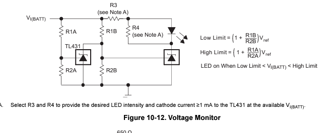

Elektronik kart tasarımında bileşenleri nereye koyacağını üreticilerin sağladığı datasheetlerin içerisinde bulabilirsin. Örneğin aşağıda yer alan görsel Texas Instruments tarafından sağlanan TL431 isminde bir ayarlanabilir voltaj entegresinin datasheeti üzerinden alınmış bir görsel
Burada gördüğün gibi bu entegreyi Voltajı takip etmek için kullanırsan bağlantı şemanın bu şekilde olması gerektiğini öneriyor. Belli başlı bileşenlerin nereye yerleşmesi gerektiğini zaten zamanla tasarlayarak öğrenip göreceğini düşünüyorum filtre kapasitelerini vs.
