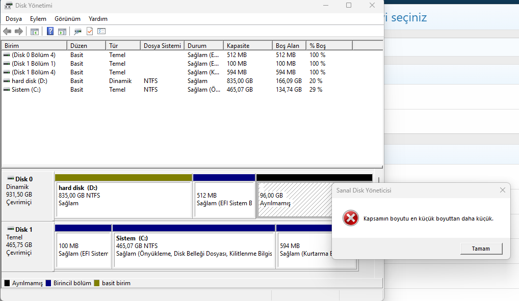

hocam elemantary os'tan vazgeçtim ve kaldırdım fakat onun için ayırdığım 100 GB'lık alanı hard diske dahil edemiyorum. Yeni konu açtım "kapsamın boyutu en küçük boyuttan daha küçük" hatası ile ilgili.
Yardımlarınız ve alakanız için teşekkür ederim.
    60,3 KB · Görüntüleme: 50
HDD'deki EFI bölümünü silemiyor musunuz? Onu silince sorun kalmaz. Orayı silemiyorsanız format USB'si ile bilgisayarı başlatıp o EFI bölümünü silip geri çıkın.
Bilgisayarı normal şekilde açınca sorun kalmaması lazım.
