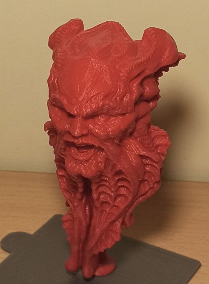

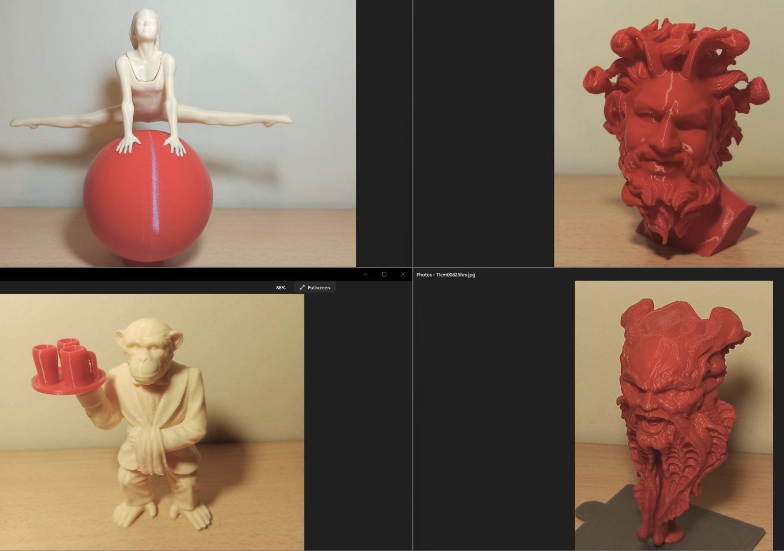

Ender 3 V2 giriş seviyesi olsa da birkaç dokunuşla kaliteli baskılar alınabiliyor.
Alttakiler benim aldığım baskılar. Katman yükseklikleri düşük olanlarda katman çizgilerini görmezken, k.y. arttıkça katmanlar gözükmeye başlar. 2. görseldeki parça 0.08mm k.y. ile basıldı, 11cm, 25 saatlik bir baskı.
Min. uğraş istediğinden upgradesiz/yalın modelleri almamak senin için daha iyi olacak gibi. Bütçene uygun kendinden upgradeli bir model seç, yukarıdaki görsellerden de anlaşılacağı üzere en ucuzu bile iyi basıyor zaten.
Alttakiler benim aldığım baskılar. Katman yükseklikleri düşük olanlarda katman çizgilerini görmezken, k. Y. Arttıkça katmanlar gözükmeye başlar. 2. görseldeki parça 0.08mm k. Y. İle basıldı, 11cm, 25 saatlik bir baskı.
Eki Görüntüle 1328482
Eki Görüntüle 1328484
Eki Görüntüle 1328485
Eki Görüntüle 1328489
Minimum uğraş istediğinden upgradesiz/yalın modelleri almamak senin için daha iyi olacak gibi. Bütçene uygun kendinden upgradeli bir model seç, yukarıdaki görsellerden de anlaşılacağı üzere en ucuzu bile iyi basıyor zaten.
