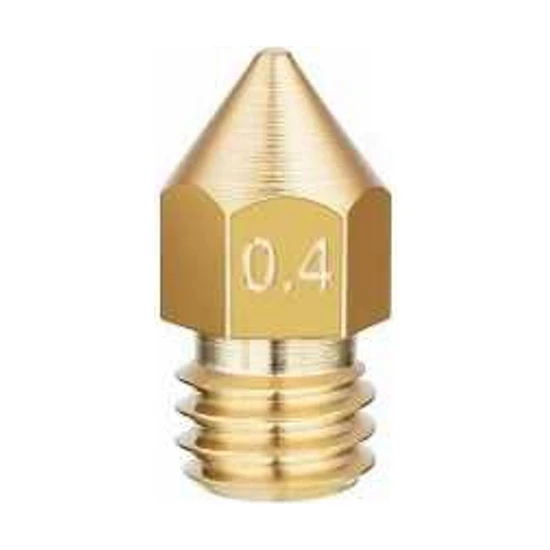

Kullandığın nozül ender 3 serisi nozüle benzemiyor, dişli kısmı çok uzun gibi.
Bir tane dediğin gibi var diğerleri hep uzun ekteki kendi üstünden çıkan fakat pek iyi durumda değil gibi. Takayım mı bunu?
Elimde 2 tane temiz var ama bunlar olur mu?
olur o zaman bunlar
