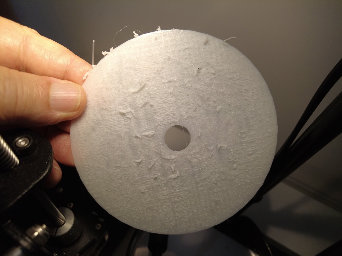

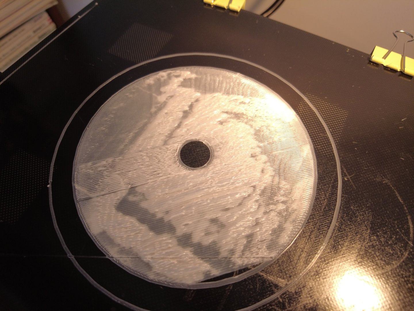

"Ender 3 s1" 3D yazıcımın çıktılarında aşağıda fotoğrafını gönderdiğim hata başladı.
Filament için önerilen, hem tabla, hem de meme sıcaklıklarını, 5'şer derece aralıklarla denedim.
Düzelme olmadı.
Yeni vakumdan çıkardığım filamentle de olmadı.
Halbuki dün bastığım örnekler kusursuz çıktılar.
Şaşırdım kaldım.
Umarım bir yardım eden olur.
Memeden olacağını düşünüp değiştirmeye kalktım.
Kaynamış.
Soğuk denedim.
Sıcak denedim.
O da olmadı.
Sökülmesi olanaksız.
Derdime çare...
Peşinen teşekkür ederim.

- Temizlemek için herhangi bir sıvı falan kullandıysanız olabillir
- Tabla sıcaklığı yüksek olmuş olabilir.
Teşekkür ederim...
Bir takım denemeler yaptım.
Sıcaklıkla ilgili, izo prpopil alkolle ilgili.
Fark etmedi.
Ardından, ilk kat basım yüksekliği 0.3mm idi.
Onu 0.2mm yaptım.
Düzeldi...
