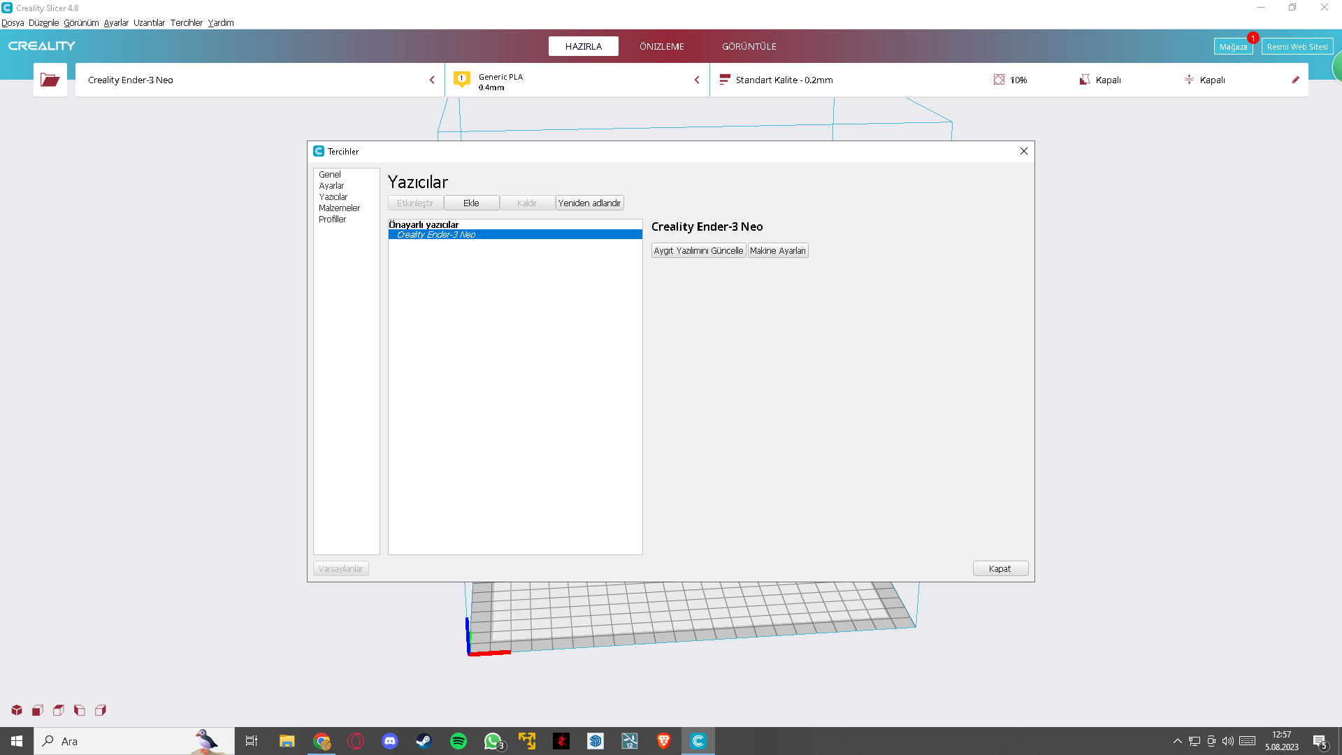

Kullandığın slicer her ne ise makinene özel profili yükledin mi?
Evet ise orada baskı sıcaklığını kaç yapmıştın?
slicer olarak creality slicer kullanıyorum sd kart ile birlikte gelen uygulama buydu. profil kısmı böyle:ısı ayarları is şu şekilde:Hocam ilk yazıcım olduğu için pek bilgim yok. Sürücü olarak.
Üstten 2 sürücüyü indirip SD kart ile yazıcıya yükledim. Baskı modelinin ısısını 200 derece nuzul 60 derece yatak olarak ayarladım, başka bir ayar yapmadan direk yazdırmayı başlattım. Yatak ve nuzul ısınınca ekranın sol altında basıcağım dosyanın adı çıkıyor sonra da durdu yazıyor ve duruyor.
