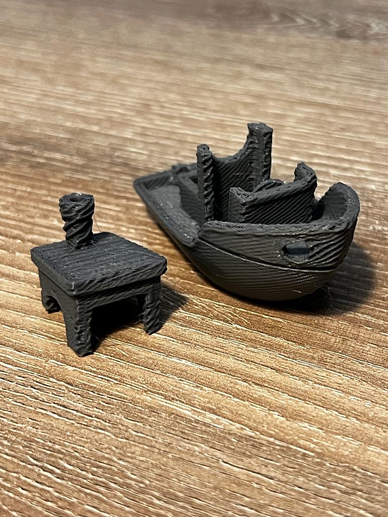

Merhaba,
3D yazıcı işinde yeniyim. 2 ay önce Ender S1 aldım. Başlarda güzel baskı alırken sonralardan baskı alamamaya başladım. Microzey'nin bir filamentini kullanıyordum ancak baskı sırasında sürekli kırıldığından firmayla iletişime geçtim. Bana başka bir filament gönderdiler. Bu filamenti kullanmaya başlamadan makinenin yanında gelen yedek Nozzle'ı taktım. Bundan sonra düzgün baskı alamadım. Aldığım baskılar çok kırılgan ve zayıf baskılar oldu. Tabladan alırken bile kırılıyorlar.
Firmayla iletişime geçtiğimde hotend tarafını iyice temizlememi söylediler. Temizleyip 1.5 mm de bastığım baskı şu şekilde oldu. Hala çok kırılgan. Tabladan çıkarırken kırıldı. İnfill‘i de %60 olacak şekilde düzenledim.

Kullandığın slicer profilini kaldırıp stock olanı tekrar yükleyip (ayarları ellemeden) dener misin?
Baskı sıcaklığı ve malzeme (PLA/ABS vs) nedir?
Bu şekilde düzelme görmezsen Porima vb. bir filament alıp tekrar dene. Filament kaynaklı mı sorusu en azından ortadan kalkar.
Ben Microzeyleri 205 ve 215 derecelerinde kullanmıştım Ender 3 V2'de, değerleri heat tower basarak görsel olarak en iyi olan 2 dereceyi seçerek saptamıştım. Her yeni makarada aynı işlemi yapmanı öneririm.
Sorununa dönersek; baskılar müthiş derece kötü, nozül tıkanmadıysa ya da heatbreak'in içindeki PTFE tüp kısmen eriyip filament beslemesini yavaşlatmıyorsa filament sorunu gibi ama bunu başka bir makara ile netleştirebilirsin.
Benzer bir sorunu ben de Microzeyde yaşamıştım, elimdeki diğer Microzeylerde sorunsuz baskı aldığım için benim kurcalamama gerek kalmamıştı. (Bendeki sorun baskının uğum uğum, kof yapıda olmasıydı.)
Baskı sıcaklığını arttırman biraz iyileşme sağlayabilir ama sorunu çözmez.
Bu arada şu da olmuş olabilir, yeni nozülü takarken boşluk bıraktıysan içteki PTFE boru ile tam öpüşmediğinden aradaki boşlukta erimiş malzeme birikir ve akışı azaltır, gözden geçirmeni öneririm.
