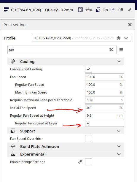

Sıcaklığı 230-->210-75 olarak ayarladım. Fan ayarı da sizin attığınız görseldeki gibiydi.

Ben diğer slicerlada genellikle 1, belki 2 katmanda fan kapatıyorum, o da gerekirse. Kapatma yapışmayı kolaylaştırır ama aynı zamanda dipte yığılma yapar, dışa doğru. Ben 4 yaptığımı hatırlamıyorum, belki Chep'in profilindeki ayardır.
