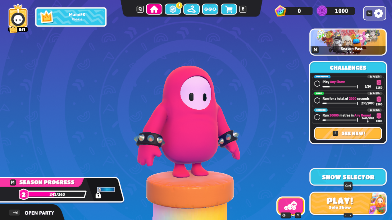

Bu arada neden EOSOverlayRenderer-Win64-Shipping.exe'i NVIDIA ile değiştirmek istediğimi söyleyeyim. Sağ alttaki pembe düğmeye basınca normalde kendisi Epic Games arayüzü olan EOSOverlayRenderer-Win64-Shipping.exe olan uygulama karşıma çıkması lazım. Fakat entegre grafikte çalıştığı için beyaz ekran oluyor (Fall Guys NVIDIA ile çalışıyor). Bunu Fall Guys'ı entegre grafik ile çalıştırınca teyit ettim normal bir şekilde çalışıyordu. İşte bu yüzden EOSOverlayRenderer-Win64-Shipping.exe adlı uygulamayı NVIDIA ile çalıştırmam lazım.

Dün akşam oyun bulmuştu girebiliyorum. O exe dosyası Epic Games arayüzü oluyor yani Steam'deki Shift Tab yapınca gelen ekran gibi bir şey.
