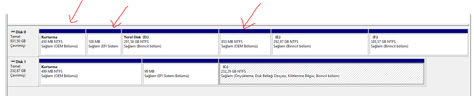

HDD'den SSD'ye geçişte eski diskteki EFİ ve OEM'in silinmesi bir sıkıntı oluşturur mu?
Disk 0'da herhangi bir veri kaybı yaşar mıyım?
Fotoğraftaki kırmızı ok ile gösterdiklerim. Disk 0 eski diskim, Disk 1 ise yeni diskim.

Bunlar işletim sisteminin çalışması için gereken bölümler, o diskte herhangi bir işletim sistemi BOOT etmeyecekseniz gerek yok yani silerseniz bir sorun olmayacaktır diyebilirim. Fakat Bunu yapmadan önce mutlaka(!) SSD'deki işletim sisteminin düzgünce çalıştığından emin olun, sonra yok yere uğraşmayın...
SSD ye temiz kurulumda HDD yi söktüysen sorun olmayacaktır.
Emin olmak için HDD yi sistemden sök ve SSD den başlat bilgisayarı. Sistem sorunsuz açılırsa silebilirsin.
Direkt sökmesi gerekmeyebilir. BIOS ayarlarına baksın, BOOT önceliği atasa bile anlar, hatta bazı BIOS'larda diski kapatabiliyorsunuz, çalışmıyor ikinci disk...
Aslında bir sorun olacağına değil de, SSD'ye de kursanız sistemi, özellikle Linux yazılımlarıyla uğraşırken bir dönem olmayacak yerde disk BOOT'u silmekten çok çektim, o nedenle dikkat etmesini söyledim, bazen küçük bir hata yüzünden uğraşıp duruyorsunuz hele bir de elinizde hazır kurulum imajı veya başka bir PC yoksa, uğraş dur...

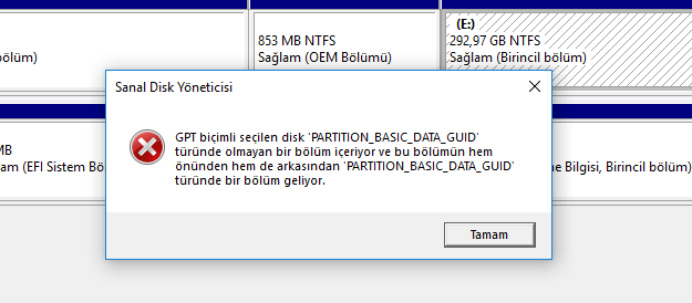

Sildiğim kurtarma bölümünü E diskime birimi genişlet diyerek eklemek istedim fakat hata aldım.Eki Görüntüle 339282
Arkadaşın dediği programı kullanabilirsiniz. Alternatif olarak "Macrorit Partition Expert" programını da önerebilirim, epey başarılı programdır. Yalnız küçük bir uyarı, bu programları kullanırken lütfen rehber vs. bakın veya ne yaptığınızdan tam emin olun, yoksa küçük bir hata geri dönülmez olabiliyor...
