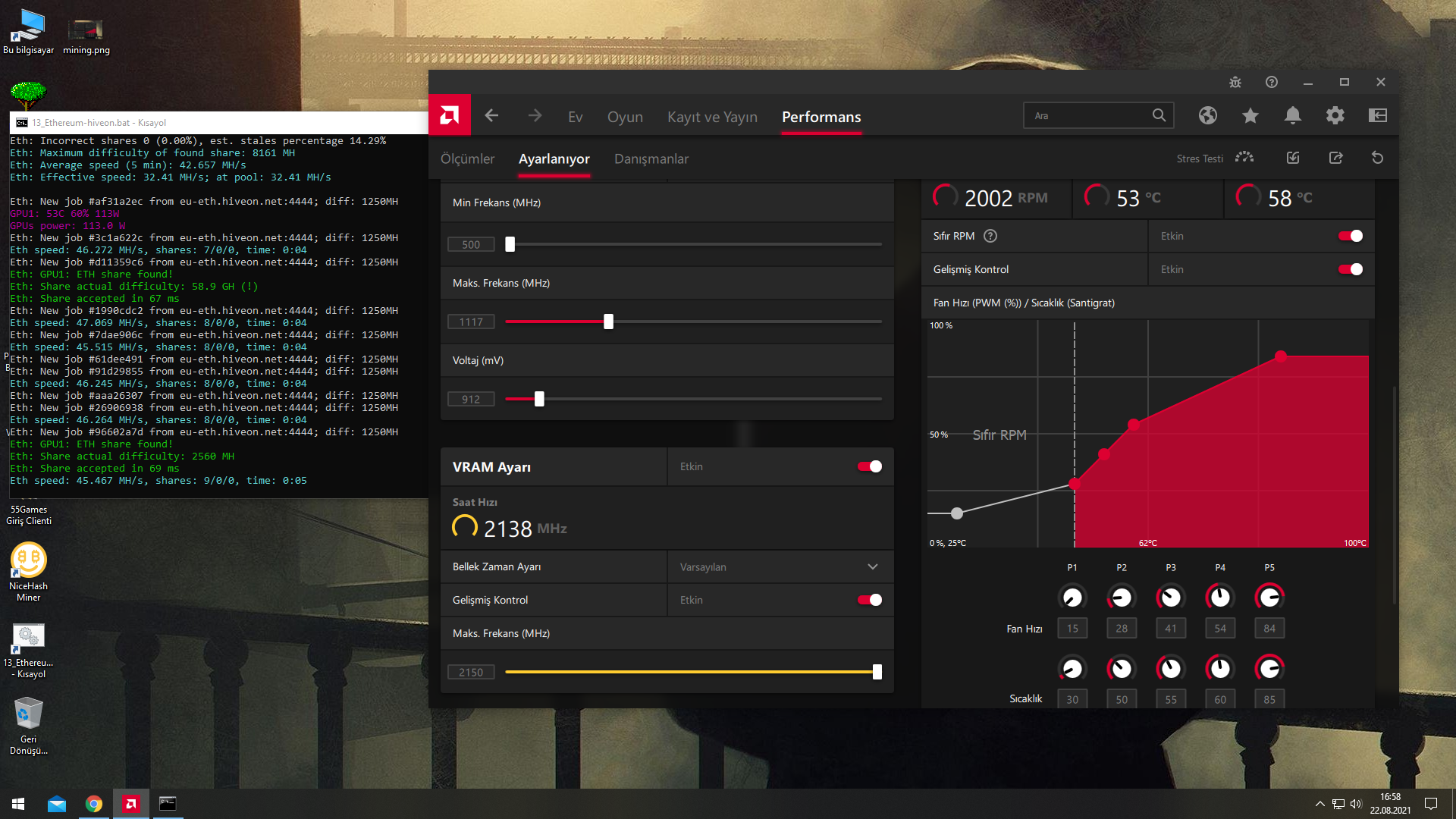

Merhaba arkadaşlar,
Öncelikle bu işler için biraz geç kaldığımın farkındayım ama daha önce mining yapma imkanım olmamıştı.
Ben 3 4 gün önce mining işlerine merak sardım o yüzden konuya pek vakıf değilim.
Şu anda AMD Radeon RX 6700XT ile mining yapıyorum ama tam olarak doğru mu yapıyorum bilmiyorum. Yani bilgisayarı çok mu yoruyorum, daha optimum ayarlarla aynı kazı verimini alabilir miyim bilmiyorum.
Öncelikle default ayarlarla yaptım ama 160W enerji harcıyordu bilgisayarım.(görsel 1)
160W çok diye bazı ayarlar yaptım ama bu sefer de kh/j fırladı.(görsel 2)
kh/j'nin ne olduğunu bile bilmiyorum. Uzun lafın kısası bu işten anlayan arkadaşlar bana yardımcı olabilir mi? Nasıl yapmalıyım bu işi?
    647,5 KB · Görüntüleme: 60
    713,5 KB · Görüntüleme: 61

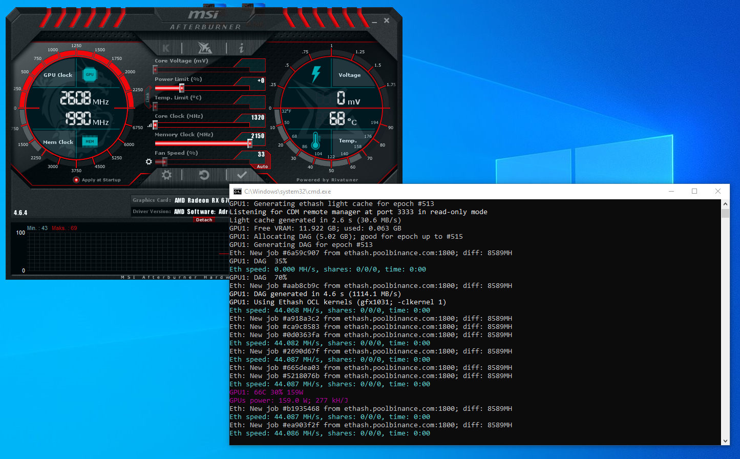

Core Clock 1320, Memory Clock 2150 ve fanı da sıcaklık en fazla 55 derece olacak şekilde manuel ayarlayın.
Sizin ayarlar kartı gereksiz sıcak ve fazla güç harcayacak durumda çalıştırmakta.
Sizin söylediğiniz ayarları yaptım fakat bu sefer de 159W'la çalışıyor.(Görsel 1) Bu değer fazla değil mi? Tam olarak değerlerin nasıl olması gerektiğini söyleyebilir misiniz?

Ben ayarları Amd'nin kendi uygulaması üzerinden yapıyorum. 46 küsür mh/s alıyorum ve 110-120 arası bir watt kullanımı var. İsterseniz akşam eve gidince hangi ayarları kullandığıma bakıp yazabilirim.
Hocam core clock bu kadar düşük iken bu güç tüketimi normal değil. 6700 XT için 110-120W aralığı ideal.
Zero(Sıfır) RPM kapalı olarak kullanıyorum fotoğrafta açık kalmış. Fan hızlarını ve sıcaklıkları kendinize göre 5 er birim yukarı aşağı oynatabilirsiniz.
