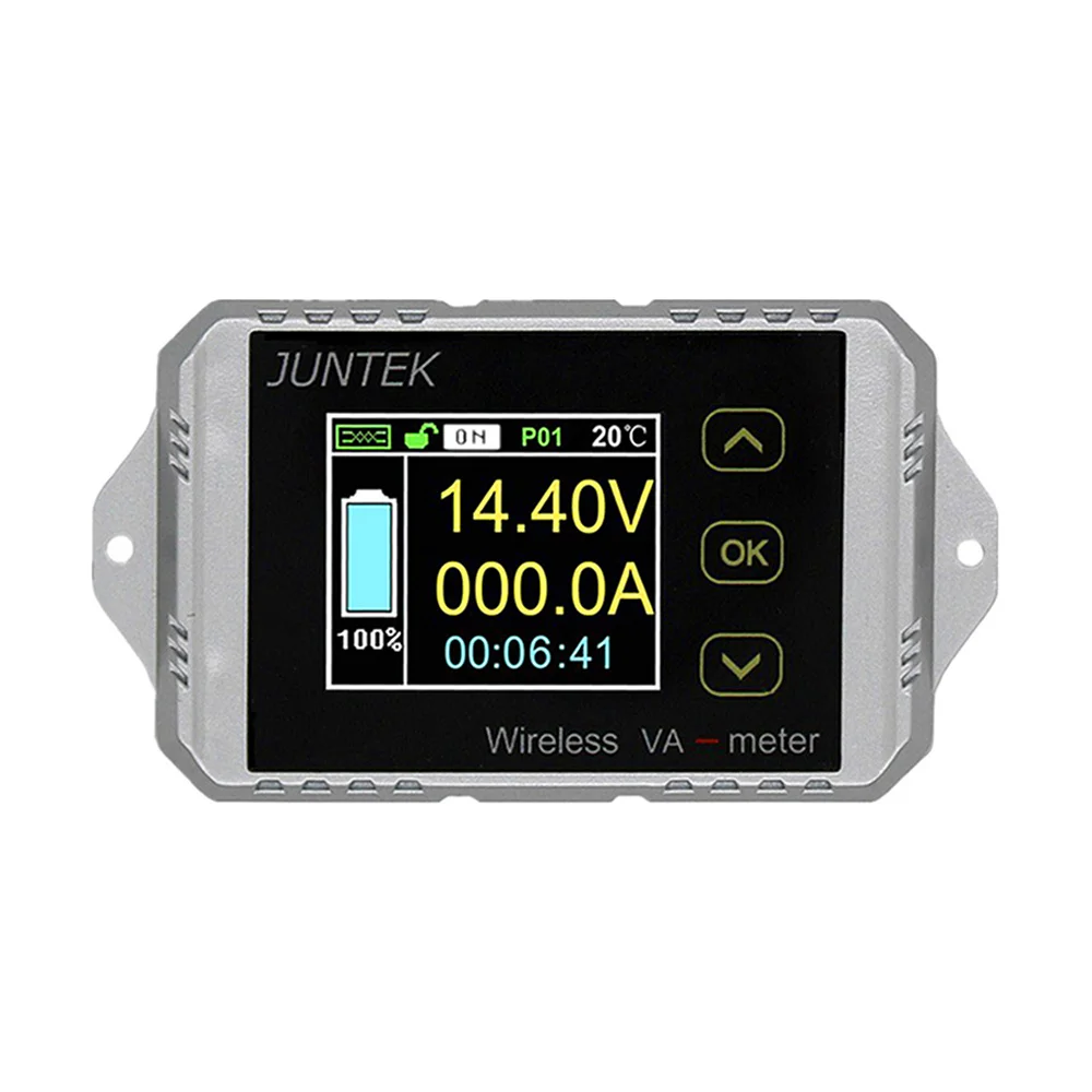

Akım ölçer saat dediğiniz bu mu?
https://dilog.co.uk/product/pe...rgy-logger/ şu olması lazım hatırladığım kadarıyla. Normal devletin verdiği saatin önüne takılıyor, dış tarafa ve iç tarafa olacak şekilde. Hem girişi hem çıkışı check edip logluyor.
Not: Bu cihaz pahalı bir cihazdır(17.600TL), ben arkadaşımın kullandığını yazdım. Kendisi elektrik olayından çok muzdarip olduğu için ve 400Bin TL'lik kartı yanmadan önce almıştı. Onun işine yaradı, piyasada normal kullanıcıya hitap eden cihazları araştırıp bulabilirsiniz.
Not: Bu cihaz pahalı bir cihazdır, ben arkadaşımın kullandığını yazdım. Kendisi elektrik olayından çok muzdarip olduğu için ve 400bin TL'lik kartı yanmadan önce almıştı. Onun işine yaradı, piyasada normal kullanıcıya hitap eden cihazları araştırıp bulabilirsiniz.
Evimdeki cihazların toplam fiyatları o ekran kartını geçtiği için cihazın fiyatı benim için hiç önemli değil. Eğer güzel bir ürün ise sipariş veriyim. Bu arada 400bin TL'lik ekran kartı yanan arkadaşa da çok geçmiş olsun içim acıdı 🙁
