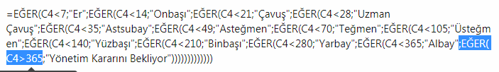

Eki Görüntüle 378618
işaretlediğim kısmı silebilirsin. Son eğere gerek yok.
Bunun için ayrıca bir sütun daha kullanmamız lazım.

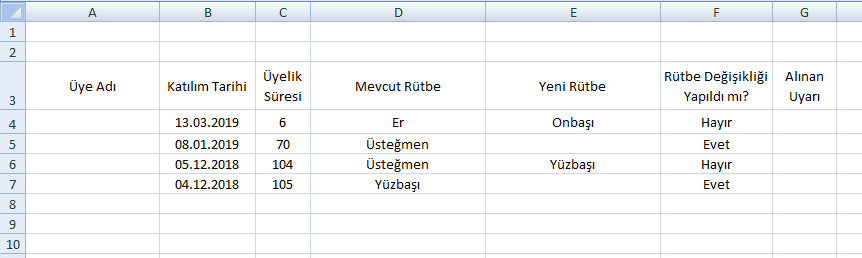

Sırasıyla Hücrelerdeki formülleri yazacağım.
C4 hücresinde hücre değeri 0 ise işlem yapmayıp "0" atacak, hücre değeri tarih ise işlem yapacak.
"=EĞER(B4=0;0;BUGÜN()-B4)"
D4 hücresinde başa eklediğim ilk eğer C4 hücresi boş ise boş bırakacak değilse işlem yapacak.
"=EĞER(C4<=0;"";EĞER(C4<7;"Er";EĞER(C4<14;"Onbaşı";EĞER(C4<21;"Çavuş";EĞER(C4<28;"Uzman Çavuş";EĞER(C4<35;"Astsubay";EĞER(C4<49;"Asteğmen";EĞER(C4<70;"Teğmen";EĞER(C4<105;"Üsteğmen";EĞER(C4<140;"Yüzbaşı";EĞER(C4<210;"Binbaşı";EĞER(C4<280;"Yarbay";EĞER(C4<365;"Albay";"Yönetim Kararını Bekliyor")))))))))))))"
E4 hücresinde C4 ün değişim günlerini yakalaması için +1 değeri üzerinden hesapladık.
"=EĞER(C4+1>=365;"Yönetim Kararını Bekliyor";EĞER(C4+1>=280;"Albay";EĞER(C4+1>=210;"Yarbay";EĞER(C4+1>=140;"Binbaşı";EĞER(C4+1>=105;"Yüzbaşı";EĞER(C4+1>=70;"Üsteğmen";EĞER(C4+1>=49;"Teğmen";EĞER(C4+1>=35;"Asteğmen";EĞER(C4+1>=28;"Astsubay";EĞER(C4+1>=21;"Uzman Çavuş";EĞER(C4+1>=14;"Çavuş";EĞER(C4+1>=7;"Onbaşı";EĞER(C4+1>=7;"Er";"")))))))))))))"
F4 hücresinde D4 ve E4 boş ise işlem yapmayacak, dolu ise işlem yapacak.
"=EĞER(VE(D4="";E4="");"";EĞER(E4=D4;"Evet";"Hayır"))"
Hepsini olduğu şekilde eklersen direk yerlerine oturacaktır.

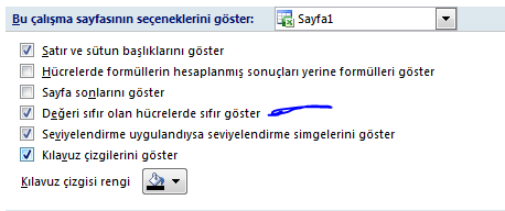

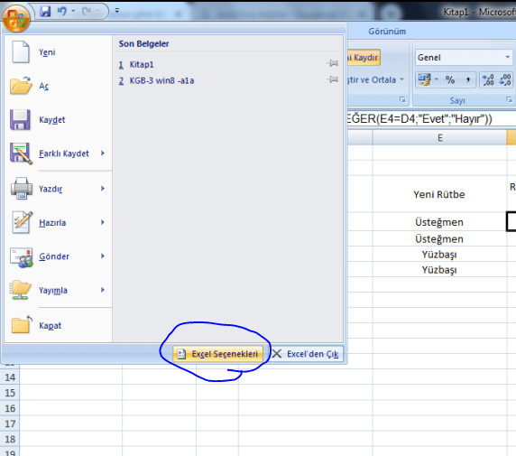

Hücre değerlerinde "0" görünmesini istemiyorsan Excel ayarlarından kapatman lazım. O da şuradan yapılıyor.
378639
Sonra gelişmiş kısmına gelip şu kısmı bulup çizgi attığım tik işaretini kaldırıp tamam dersin ve sıfırlar görünmez artık.
378638
Eki Görüntüle 378639
Eki Görüntüle 378638

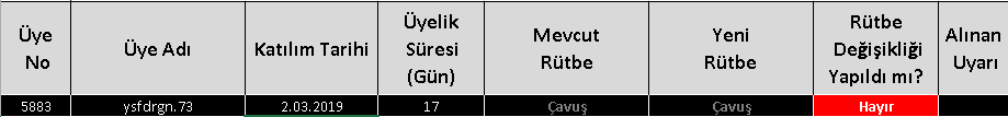

Hocam çok teşekkür ederim Dediklerinizi harfiyen yaptım sadece bir sorun oluştu. Kullanıcı rütbe atladığında mevcut rütbe kısmıda değişiyor. Yani mesela er rütbesinden onbaşına atladı diyelim, yeni rütbede onbaşı yazıyor ama mevcut rütbede de onbaşı yazıyor. Resimleri inceleyebilirsiniz:
Eki Görüntüle 378642
Eki Görüntüle 378643

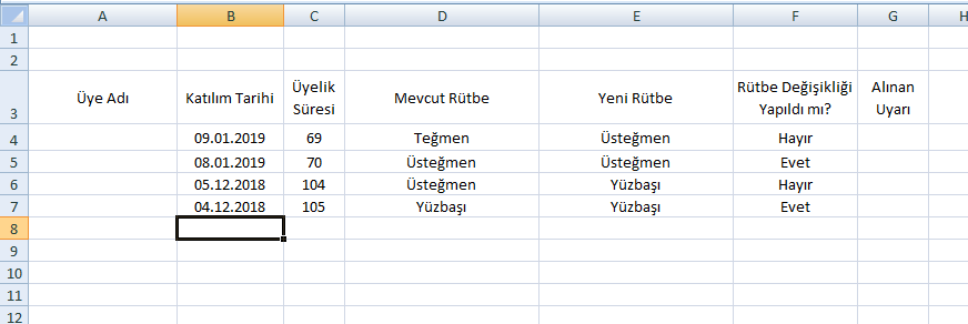

Evet bir sonraki rütbe zamanına kadar aynı kalır sonra değişir. Mevcut rütbe gün dolunca değişecek Yeni rütbe ise gün dolmadan 1 gün önce değişecek. Bizim uyarımız bu kısım olacak farklı olduğu zaman rütbe değişmedi "hayır" diyecek. 1 sonraki gün mevcut rütbeyi değiştirip aynı yaptığı zaman rütbe değişti "evet" diyecek.
Evet veya Hayır şeklini alabilmesi için iki farklı hücreye ihtiyaç var.
Şu şekilde yap o zaman, E4 içindeki formülü şununla değiştir.
"=EĞER(C4+1=365;"Yönetim Kararını Bekliyor";EĞER(C4+1=280;"Albay";EĞER(C4+1=210;"Yarbay";EĞER(C4+1=140;"Binbaşı";EĞER(C4+1=105;"Yüzbaşı";EĞER(C4+1=70;"Üsteğmen";EĞER(C4+1=49;"Teğmen";EĞER(C4+1=35;"Asteğmen";EĞER(C4+1=28;"Astsubay";EĞER(C4+1=21;"Uzman Çavuş";EĞER(C4+1=14;"Çavuş";EĞER(C4+1=7;"Onbaşı";EĞER(C4+1=7;"Er";"")))))))))))))"
Deneyeyim hocam
F4 hücresindeki formülü güncelliyorum onu da yazacağım birazdan.
F4 hücresindeki formülü şu formül ile değiştirin.
"=EĞER(C4<=0;"";EĞER(VE(C4<7;E4="Onbaşı");"Hayır";EĞER(VE(C4<14;E4="Çavuş");"Hayır";EĞER(VE(C4<21;E4="Uzman Çavuş");"Hayır";EĞER(VE(C4<28;E4="Astsubay");"Hayır";EĞER(VE(C4<35;E4="Asteğmen");"Hayır";EĞER(VE(C4<49;E4="Teğmen");"Hayır";EĞER(VE(C4<70;E4="Üsteğmen");"Hayır";EĞER(VE(C4<105;E4="Yüzbaşı");"Hayır";EĞER(VE(C4<140;E4="Binbaşı");"Hayır";EĞER(VE(C4<210;E4="Yarbay");"Hayır";EĞER(VE(C4<280;E4="Albay");"Hayır";"Evet"))))))))))))"
378649
Eki Görüntüle 378649

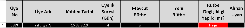

ek olarak birde şuanki tablonun resmini paylaşmak istiyorum hocam:
@suatonuk
Şu an istenen değerler gerçekleşirse değişiklikler oluyor. İstediğinizi tam olarak yapıyor.
Rütbe atlamaya 1 gün kala Yeni rütbe uyarısı çıkıyor. Günü gelince mevcut rütbe değişiyor ve değişen rütbe evet yanıtını alıyor. Siz kendi excel tablonuzda benim attığım tarihleri atar mısınız? Benimle aynı sonuçları almanız gerekiyor.
378667
