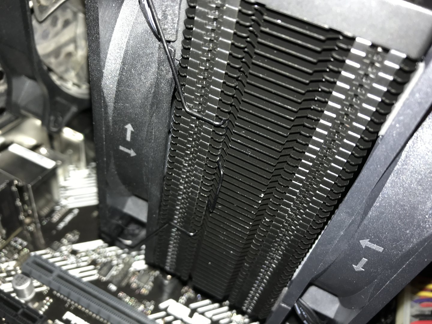

Herkese merhaba,
SE-224 işlemci soğutucusunu çift fan yapıyorum ama fanların üzerindeki oklar aynı yönde mi bakmalı emin olamadım. Yardımcı olabilir misiniz?

Heh tam benim konum.
Soldaki fandaki yatay ok solu gösterecek. Yani sağdaki havayı iterken aynı yönde diğeri de çekmeli. Tek yönde hareket etmeli hava akışı. Oradan da egzoz çıkışından atılacaktır.
Hava akışı için öyle yapmam lazım tamam ama dediğiniz şekilde monte edersem fanlardan birisini ters takmam gerekiyor, üzerindeki logosu terste kalıyor yani. Sanki yanlış yapacakmışım gibi hissettirdi öyle oluncada. Okları bu yönde monte edersem bloğu daha iyi soğutmaz mı? Hemen yanında çıkış fanı var zaten.
Hayır etkili olmaz dediğin şekilde. İki fanın havasını soğutucuda çarpıştırırsın ve bu sağlıklı bir şey değil. Fanı ters takman sorun değil, takabilirsin. Yanlış yapacağın bir şey neden olsun. Fanlar iki yönlü de takılabilecek şekilde üretiliyorlar. Kasanın önündeki fanlara bak bakalım kasanın içinden. Onların da arkası görünür. Teknik ve fiziki anlamda doğru olan temiz havanın bir yönden girerek tek bir yönde yine tahliye edilmesi. Kasanın önünden temiz hava girecek. Soğutucunun sağındaki fan o havayı radyatöre iletecek. Soldaki fan da vakum etkisiyle ısınan havayı radyatörden çekerek arka egzoz fana teslim edecek. Al sana bilim :)

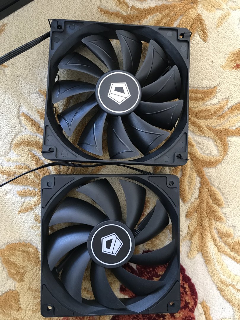

Peki bu fanları beraber kullanmamın sıkıntısı olur mu? Birinde kanat sayısı fazla saydığımda. Kanat sayısı az olan stok soğutucudan çıkan.
    212,1 KB · Görüntüleme: 74
Bir sorun teşkil etmeyecektir. Sadece modellerine bir bakın sitesinde, RPM değerleri birbirine yakınsa eğer ve 2 adet CPU fan girişiniz yoksa bunların ikisini de Y tipi PWM fan çoğaltıcı kablo ile CPU girişine bağlayın. Senkron çalışmaları adına bu önemli.
Çoğaltıcı kabloda da bir tane kafa master kafadır. Ona taktığınız fanın karakterini baz alarak devrini kontrol edecek, diğer kafalara takılan fanları da master fana verdiği hız komutunu verecektir.
