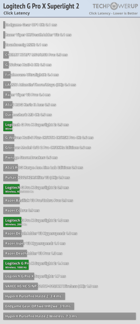

Bu optikte devasa fark geliyor algısı nerden geldi? Optiği çağ atlatan bir şey gibi belirtmişsiniz ama tamamen placebo etkisinde konuşmuşsunuz. Mekanik kullanan Superlight V1 ile Optik kullanan Superlight V2'nin arasında 0.3ms (1kHz'de) click latency oynuyor. Sizin bundan önce MCU ya da cihazın içerisideki firmwareı önemsemeniz lazım. Gecikmedeki asıl etken donanım değil firmwaredır (çipe gömülü yazılım driver ile karıştırılmasın) ve Çinlilerin de pahalı rakiplerine nazaran pek iyi yapamadığı tek nokta budur zaten ama yeni farelerde bu durum düzeliyor tabii.

Razer Cobra Razer Gen 3 Optik Switch kullanıyor yani Viper V3 Pro ile aynı switch ve çok iyi bir switchtir. Yukarıdaki attığım görselde de görüldüğü üzere Cobra'nın 0.9ms (1ms bile değil) tıklama gecikmesi var yani elinizdeki mousela ekstra bir fark hissetmeniz mümkün değil. Elimdeki mekanik mousela human benchmarkta ben de 150ms alıyorum. Test böyle değil profesyonel ekipmanlarla (örnek olarak LDAT) yapılır.
Bu optikte devasa fark geliyor algısı nereden geldi? Optiği çağ atlatan bir şey gibi belirtmişsiniz ama tamamen placebo etkisinde konuşmuşsunuz. Mekanik kullanan Superlight V1 ile optik kullanan Superlight v2'nin arasında 0.3ms (1KHz'de) Click latency oynuyor. Sizin bundan önce mcu ya da cihazın içerisideki Firmware'ı önemsemeniz lazım. Gecikmedeki asıl etken donanım değil Firmware'dır (çipe gömülü yazılım driver ile karıştırılmasın) ve çinlilerin de pahalı rakiplerine nazaran pek iyi yapamadığı tek nokta budur zaten ama yeni farelerde bu durum düzeliyor tabii.
