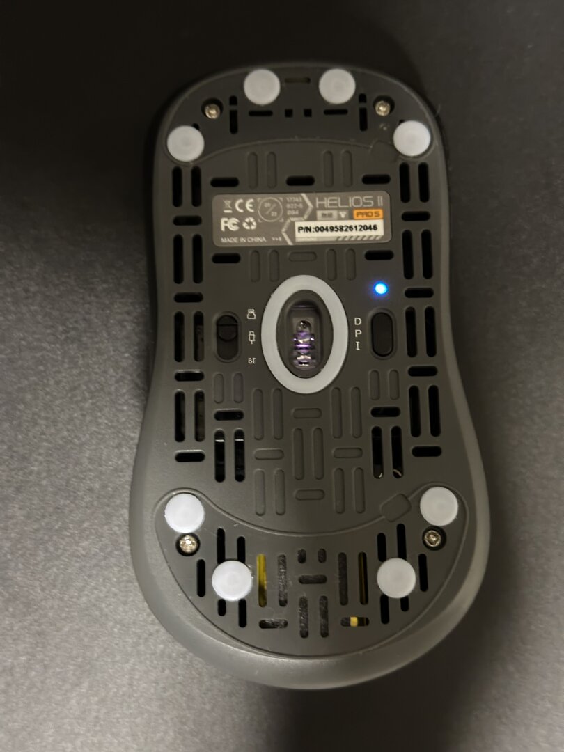

Fareyi incelerken ortasındaki skatezin yere değmediğini fark ettim. Üretim hatası falan mı acaba? Yoksa sadece bende mi bu sorun var skatez alsam düzelir mi?
Muhtemelen üzerindeki skatesin kesiminden dolayı, sanırım çoğu kişide aynı. İade etme sebebi değil aslında çok bir şey değiştirmiyor ki mavi forumda da bundan dolayı orta skatesi çıkardığını söyleyen vardı.
Cam mouse pad aldımda Helios 2'nin şarjı bitince SS pime+'a geçmiştim daha iyi kaydığını fark ettim. Helios 2'nin kutusundan çıkan minik dot skatezlerden taktım üstüne kaba bir çözüm oldu ama iş görüyor. :D
Ben Fantech Helios II Pro S kullanıyorum ortadaki skates bende de sürtmüyor sanırım. Cam mousepad aldıysanız ona bi ESP Tiger Ice V2 dot iyi gider 😀
Bu arada ben de kutu içinden çıkan dot skates’i kullanıyorum ama durum hemen hemen aynı. Yine de üzerinde gelen skates’den kat kat iyi.
Ben Fantech Helios II Pro s kullanıyorum ortadaki skates bende de sürtmüyor sanırım. Cam mouse pad aldıysanız ona bir ESP tiger ıce V2 dot iyi gider 😀
Bu arada ben de kutu içinden çıkan dot Skates'i kullanıyorum ama durum hemen hemen aynı. Yine de üzerinde gelen Skates'den kat kat iyi.
Eki Görüntüle 2545653
Tavsiye için teşekkürler bende skatez almayı düşünüyordum bu iyi oldu.
