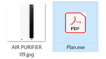

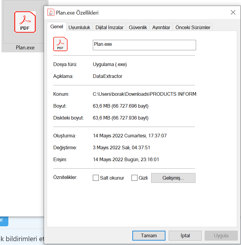

Bugün yeni bir müşterimle konuşurken, bir ZIP dosyası attı, ZIP dosyasının içinde birkaç resim ve şirketle ilgili bir PDF odluğunu sandığım bir dosya vardı. PDF dosyası zannedip açtım, açılmayınca bir terslik olduğunu anladım ve kontrol ettiğimde uzantısının exe olduğunu gördüm. Dosya türü olarak Data Extractor gözüküyor, Virus Total temiz aynı şekilde Norton Mbam ve Kaspersky ile de bilgisayarı taradım sonuçlar temiz çıktı. Ama bir türlü içim rahat etmiyor, inceleyebilirseniz sevinirim.
