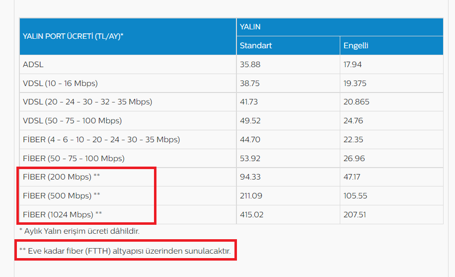

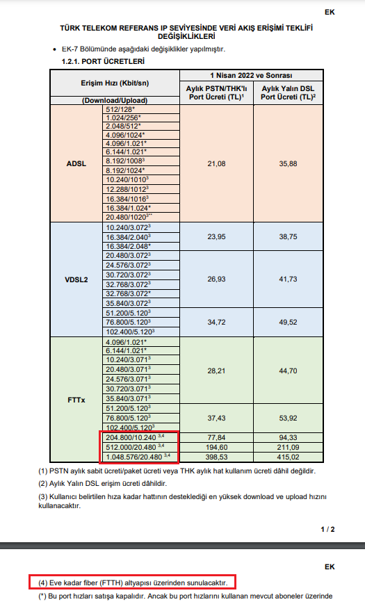

Sadece altyapı sorgulamayla 1000 megabit GPON olduğu sonucunu çıkaramayız. FTTB-Eth dediğimiz binaya kadar fiber altyapısı da olabilir. Çünkü FTTH (eve kadar fiber) ve FTTB-Eth (binaya kadar fiber, dairelere CAT kablo) altyapıları her ikisi de PON (passive optical network) şebekeye bağlı. Bu sebeple altyapı sorgu sonuçlarında her ikisi de FTTH imiş gibi görünüyor.
Ben şu senaryoyla çok karşılaştım: Arkadaş altyapısını sorguluyor, sonucun böyle çıktığını görünce altyapısını FTTH sanıyor. Foruma falan soruyor, yine buradaki arkadaşlar da 1000 Mbps olduğunu söylüyorlar. Bu arkadaş müşteri temsilcisine de soruyor. Müşteri temsilcileri de esasen bizim gördüğümüzden farklı bir şey görmediği için onlar da 1000 Mbps'lik bir altyapı sanıyor ve 1000 Mbps başvurusunu kabul edip kurulum için adrese ekip yolluyor. Ama kuruluma gelen ekip görüyor ki altyapı FTTH değil FTTB-Eth. Kurulum ekibi "burada 1000 Mbps verilmez" diyerek teknik sebeplerden dolayı başvuruyu iptal ediyorlar. Arkadaş da şaşırıyor "herkes 1000 dedi, niye olmadı" diye. Çünkü herkesin 1000 demesiyle 1000 olmuyor.
Türk Telekom, FTTB-Eth altyapısında asla ve kat'a ve zinhar 100 Mbps üstünde hız vermiyor bakınız:
