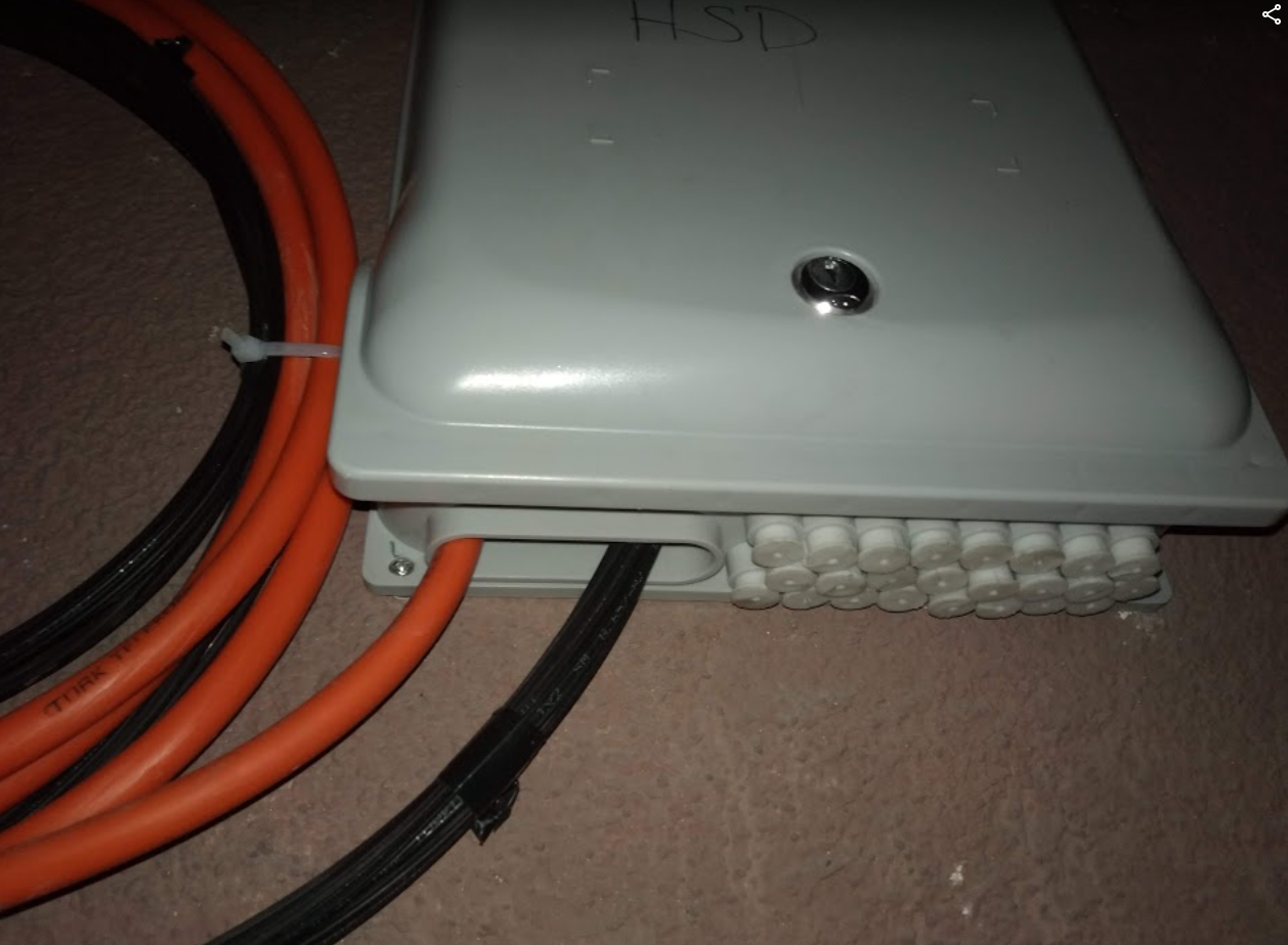

Sokağa şu kutudan takılacak ve eve gelen beyaz fiber kabloyla, sokakta bulunan fiber lifleri ek yapılacak.

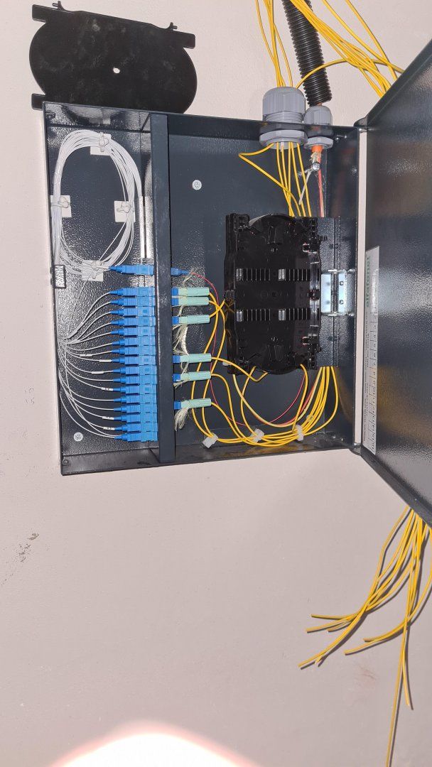

Sonrasında binaya bu kutu takılıp tekrardan ek yapılacak.

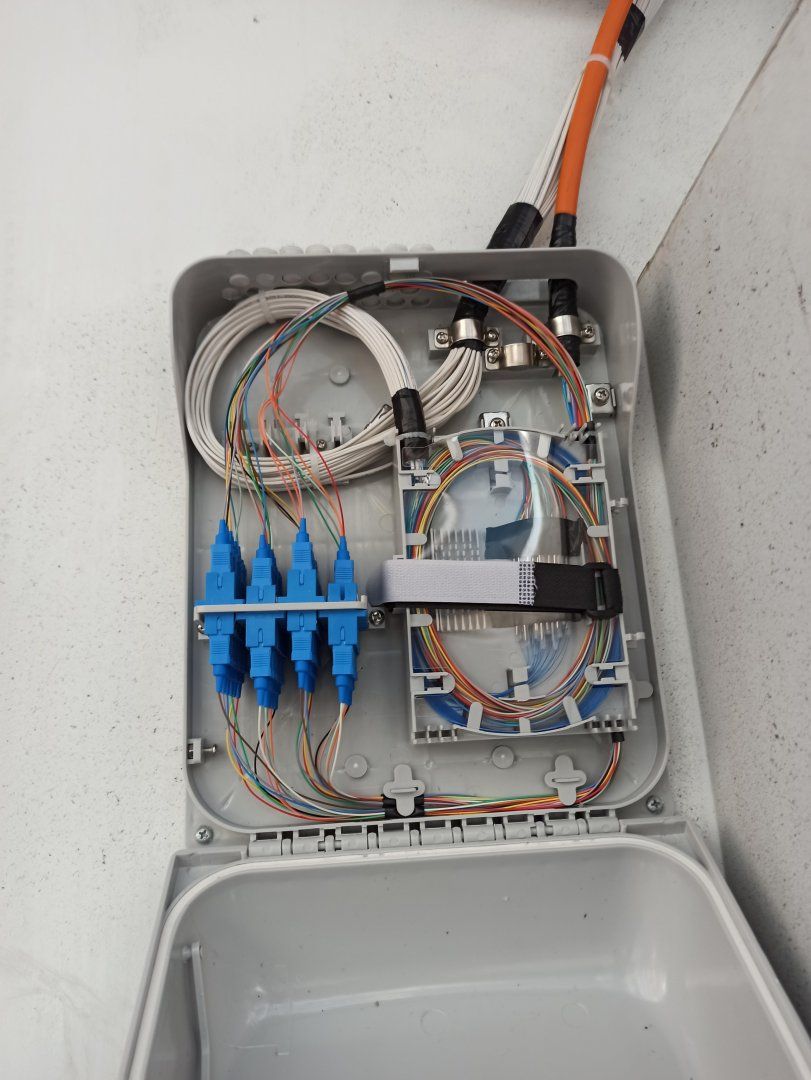

Ardından daireye sarı kablolar çekilecek. Her iki ucuna sc jak takılacak. Satışa açılacak.
Yazdığım kadar basit olmuyor. Detaylı bilgi için müdürlüğe gidip yüz yüze görüşme yapmanız gerekli. Net tarihi onlar hariç kimse veremez.
