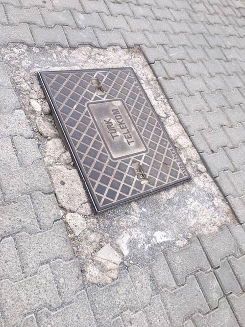

Arkadaşlar benim önceden böyle konularla alakalı bir bilgim yoktu fakat binamıza fiber altyapı getirmeye çalışırken birkaç bilgi sahibi olmuş olduk. Bu konumun amacı binasına fiber altyapı getirmeye çalışan kardeşlerimizin bilgi sahibi olmaları içindir yanlışım varsa düzeltebilirsiniz.
1- ilk önce binanıza en yakın rögar kapağından kazı yapmaya başlanır eğer halihazırda binanıza giden bir boru var ise onun içinden binanızın bodrum katına kadar kablo çekilir lakin bazen kazı işinde uğraşmak istemeyen TT ekipleri telefon direklerinden çekebiliyor ama en sağlıklısı kazı yaparak binaya fiber kablo çekmektir.
