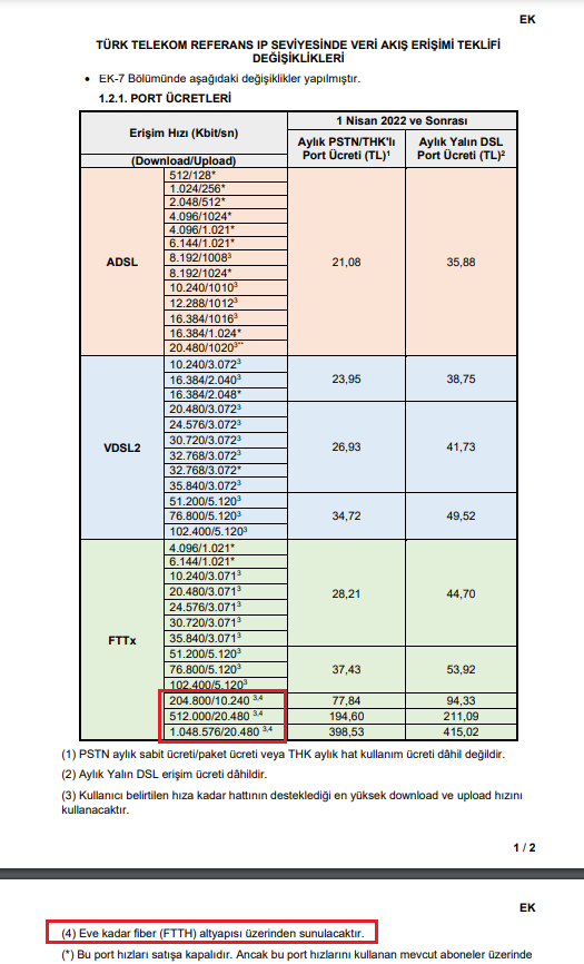

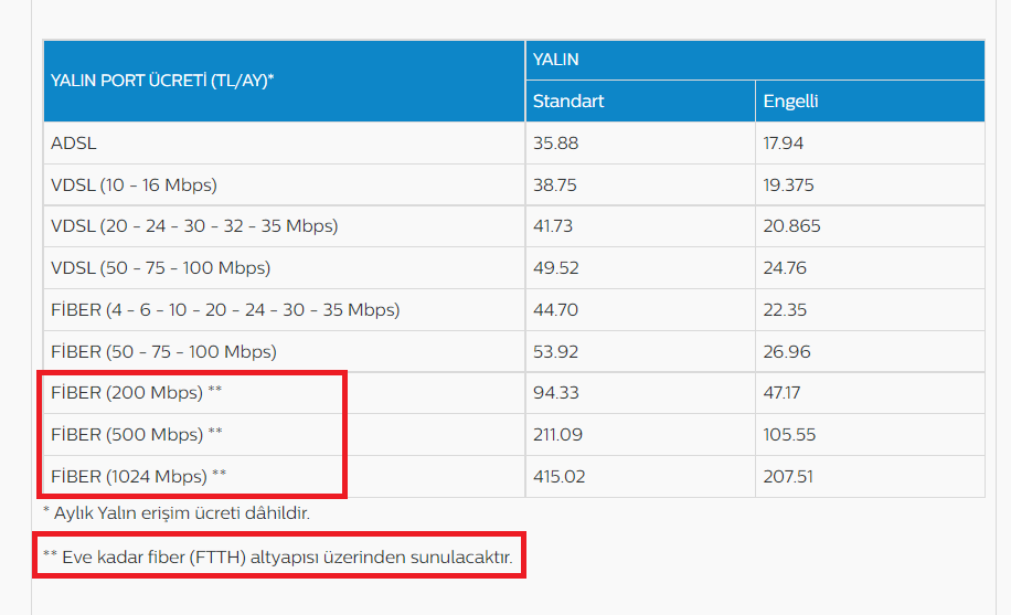

Fotoğrafını attığınız MDU cihazı Ericsson markasının T720G modeli. Bu cihaz gigabit portlara sahip olabilir. Nitekim bu modelin bazıları gigabit porta sahip bazıları değil. Cihazı şu linklerden daha detaylı inceleyebilirsiniz:
Ancak cihaz gigabit porta sahip olsa da şu an için 100 üzeri hızlar sadece FTTH altyapılarda (aşağıdaki görsellerde de işaretlediğim üzere) veriliyor. Dolayısıyla mevcut şartlar altında 100 üzeri hız alamazsınız.

Hayır hocam portlar gigabit destekliyorsa bile 100 üzeri alamaz. Teknik olarak mümkün olabilir ama FTTB altyapıda 100 üzeri hızlar verilmiyor şu an için.
FTTB-ETH altyapılar da tıpkı FTTH altyapılar gibi pon (passive optical network) şebekeye bağlı olduğu için müşteri temsilcisi altyapınızı FTTH imiş gibi görüyor sistemde. Zaten göknet sorgu sonucunda da böyle çıkıyor fark ettiyseniz. Bu sebeple müşteri temsilcisi 1000 hız alabileceğinizi söylüyor. Ama FTTB altyapıda 100 üzeri hız alamazsınız.
Fotoğrafını attığınız mdu cihazı ericsson markasının T720G modeli. Bu cihaz gigabit portlara sahip olabilir. Nitekim bu modelin bazıları gigabit porta sahip bazıları değil. Cihazı şu linklerden daha detaylı inceleyebilirsiniz:

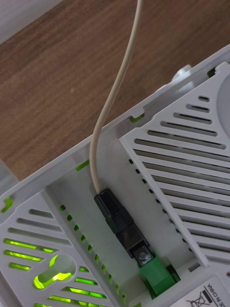

Gördüğünüz kablolardan direk anlaşılıyor zaten. FTTB olduğu. FTTH'de modeme girene kadar cam kablodur. Evinize giren cam kabloda incecik bir şey oluyor. Çoğu kişi aslında FTTB kullanıyor farkında değil. Daireye kadar cam kabloyla gelse bile dairede switchle çevirim işlemi yapılırsa yine olmaz. En sağlıklısı direk ona uyumlu modemle kullanmak. Yani gelen cam kablo direk modeme giriyor.
Size daireye kadar FTTH örneği göstereyim. Resimdeki gibidir. Gerçek fiber bu şekilde. Direk modeminize cam kabloyla gelir. Resimdeki internet Superonline olup 7-8 aydır 1000mbit kullanıcısıyım. Ondan önce 500 ondan önce 200mbitti bir kez olsun hızımı bırakın çok düşürmeyi 50mbit aşağısını görmedim. Cam kablonun avantajı. Böyle değilse ya da switchle çeviri varsa ne olur söyleyelim. 1000 mbite kadar veriyoruz beyefendi deyip işin içinden çıkarlar sizde alırsınız 200-250 mbit.
Eki Görüntüle 1641337
Dahili ONT'ye sahip router kullanmak ile harici ONT kullanmanın hiçbir farkı yok. Yani sizin deyişinizle daire içinde switchle çevirim yapılınca olmaz değil olur.
