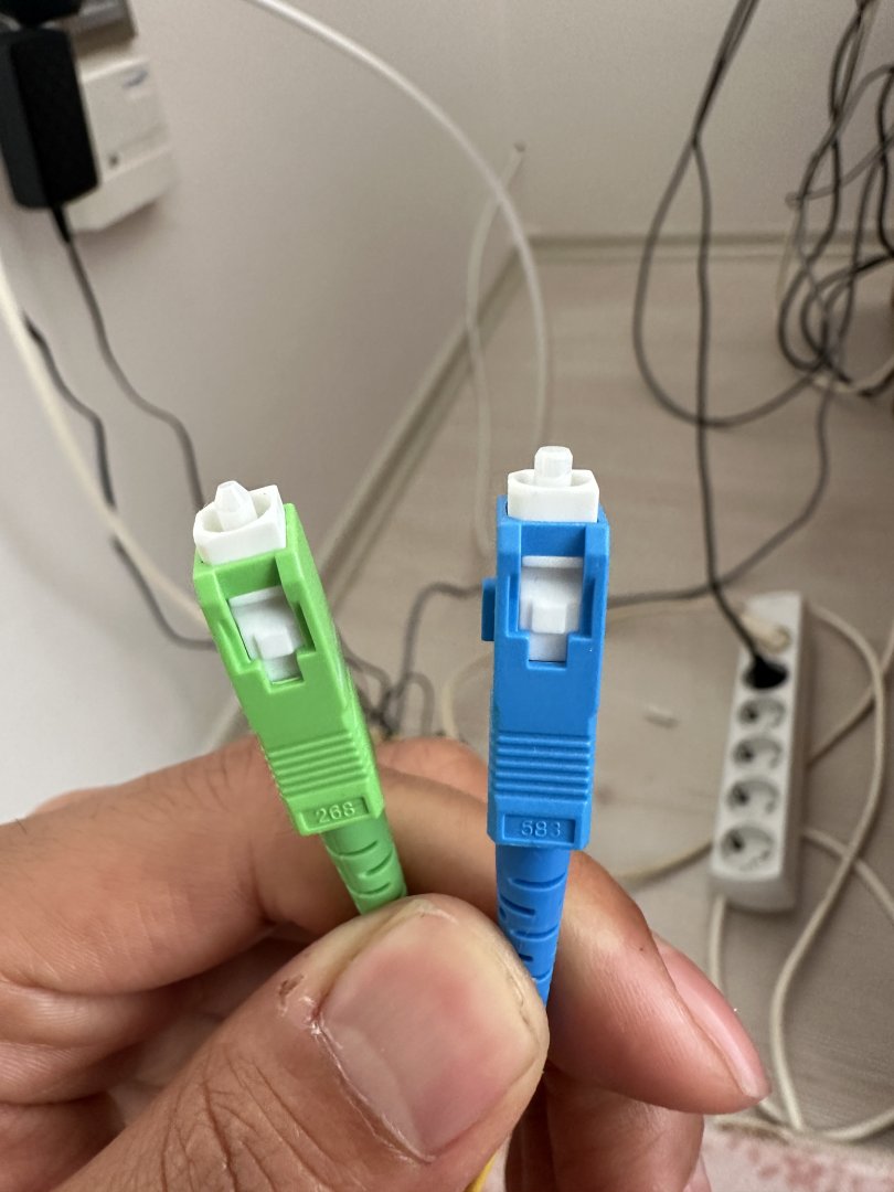

Merhaba arkadaşlar,
Binamıza fiber optik internet geldi ve yeni modem kurulumu yapıldı. İnternete bağlanmamda sorun yok ama duvardaki dağıtıcıdan modeme giren fiber optik kablo epey kısa. Biraz daha uzununu bulup modemi masamın arkasına taşımak istiyorum, kablo dağınıklığı göz önünde olmasın diye. Fakat bu kablonun adı nedir, soketlerinin ismi nedir, nereden bulunur, alınır inanın hiç bilmiyorum o yüzden yardımınıza ihtiyacım var. Görseldeki kablonun 1.5 veya 2 metre olanına ihtiyacım var sadece. Piyasada ismi ne diye geçiyor ve nereden bulabilirim? Biraz araştırdım çok karmaşık çok çeşit var ve bendekinin uçlarına benzer bir şey bulamadım. Şimdiden teşekkür ederim.
    91,6 KB · Görüntüleme: 35
Elinizdeki kablo SC/UPC to SC/APC SM Fiber Optik Patch Kablo olarak geçer.
SC/UPC: Düz mavi uç.
SC/APC: Eğimli yeşil uç.
SM veya Single Mode: Fiber optik kablo tipi.

Çok teşekkür ederim hocam tam da bundan lazımdı. Ama kalmamış galiba, bir de fiyat vermemişler. Başka nereden bulabilirim? Hepsiburada, Trendyol vs falan oralarda yok mudur?
Türkiye'den bulamadım ama Amazon TR'den yurt dışı olarak bu iki kablo var:
Daha kısaları da aynı fiyat olduğundan 10m'lik olanı attım. SM fiberde kilometrelere çıkmadığınız sürece mesafe derdiniz yok, ek sayısı derdiniz var.
