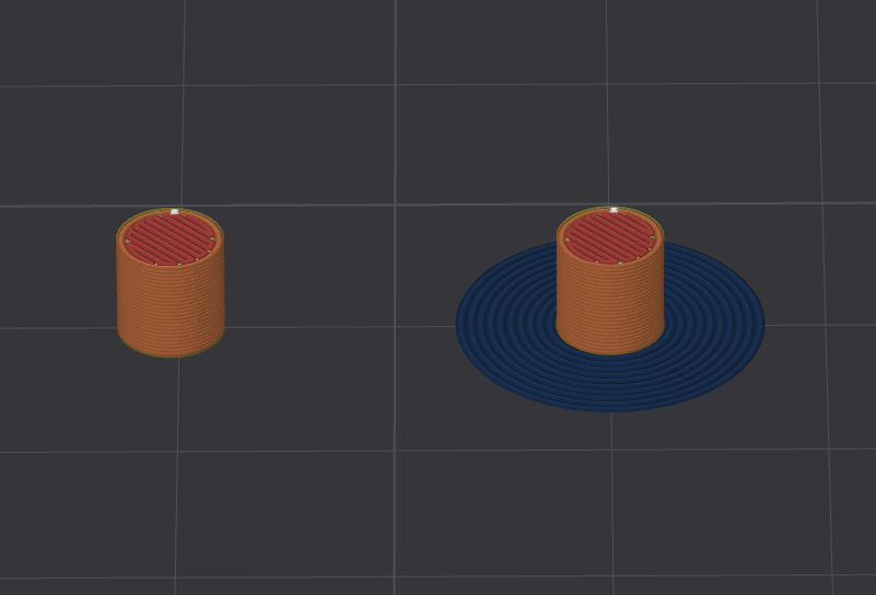

Yüzey alanı küçük olan parçaların yapışması zordur yüzey alanını arttırmak gerekir. Bambu studio'da diğer sekmesinde kenar tipini yalnızca dış kenar seçebilirsin. Kenar genişliğini parçanın yüzey alanını yeterli boyuta getirecek kadar arttırmalısın. Kenar-nesne boşluğu kenarın parçadan kolay ayrılması için önemlidir. Porima ve esun filamentlerinde 0,2 olarak ayarlıyorum ama parçanın yüzey alanı aşırı küçükse 0,1'de kalması daha iyi olur. Birde katman genişliğini başlangıç katmanında 0,55'e ayarlaman iyi olur. Yine yeterli gelmezse arttırabilirsin.

Yüzey alanı küçük olan parçaların yapışması zordur yüzey alanını arttırmak gerekir. Bambu Studio'da diğer sekmesinde kenar tipini yalnızca dış kenar seçebilirsin. Kenar genişliğini parçanın yüzey alanını yeterli boyuta getirecek kadar arttırmalısın. Kenar-nesne boşluğu kenarın parçadan kolay ayrılması için önemlidir. Porima ve esun filamentlerinde 0,2 olarak ayarlıyorum ama parçanın yüzey alanı aşırı küçükse 0, 1'de kalması daha iyi olur. Bir de katman genişliğini başlangıç katmanında 0, 55'e ayarlaman iyi olur. Yine yeterli gelmezse arttırabilirsin.
Hocam "brim" nesnenin etrafına atılıyor ama ne işe yarıyor ki bu? Etrafında sonuçta.
Dediğim gibi nesnenin yüzey alanını genişletiyor ve bu sayede daha iyi yapışma sağlanıyor.
Soldaki parçanın tablaya temas eden yüzeyi az olduğu için tabladan kolayca ayrılacak ve basılamayacaktır.
