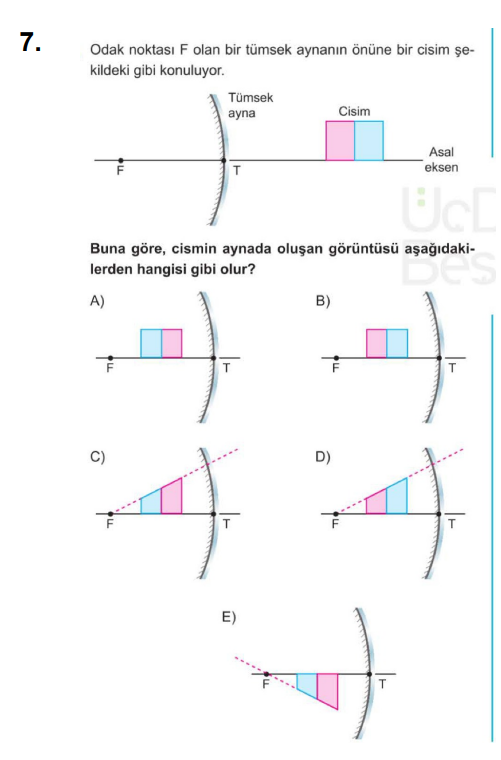

Sayısal Fizik sorusu

Cevap anahtarı cevabı c olarak gösteriyor, ama ben soruyu anlamadım. İyi sosyaller.
Işınlar yansıdıktan sonra odak noktasından geçiyormuş gibi dağılır.
Cisim dik olduğu için görüntü de dik olacak.
Görüntü aynanın arkasında, odakla tepe noktası arasında küçük ve düz bir şekilde oluşur. Cevap B şıkkı.

Cevap anahtarı cevabı C olarak gösteriyor, ama ben soruyu anlamadım. İyi sosyaller.
Hocam 4 gün önce fizik sınavına girdim. Bir 10. sınıf olarak şöyle açıklamam gerekirse: Siz şimdi bir arabanın yan aynasını düşünün. Babanız arabayı sürüyor sizse yan koltukta oturuyorsunuz. O size yakın olan yan aynaya bakarsanız arabanın kapısının yakın ama arkadaki arabanın uzak ve arabanın kapısından daha küçük olduğunu görürsünüz. Aynı mantık buraya entegre edersek siz cismin üst kısmından paralel gönderirseniz odaktan geçecek şekilde yansır ve oluşan görüntü sanal olur. Yani görüntü tepe ile odak arasında olmalı. Şimdi görüntüde sağdan sola doğru küçülme mevzusuna gelirsek cisim uzaklaşırsa görüntü de küçüldüğü için cismin ön tarafı daha büyük arka tarafı daha küçük olacak. O zaman böyle bir eğrilik oluşuyor.
