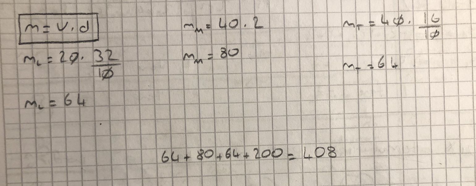

Ben 544 buldum cevabı fakat şıklarda yok. Çözüm yolum şu şekilde:
Özkütle= Kütle/Hacim formülünden;
L özkütle= 3.2= kütle/20, kütle=64
M özkütle= 2= kütle/60, kütle=120
T özkütle=1.6= kütle/100, kütle=160
3 sıvımın toplam kütlesi 344 gram, bir de kap 200 gram toplam 544 gram oluyor.
Bir yerde hata mı yapıyorum anlamadım. Cevap 544 olmuyor mu?

Silindirik dereceli kap. Orada yazanların hacim olmadığını seviye olduğunu öğrenmeniz lazım. İlk sıvı 20 cm3 diğer iki sıvının da hacmi 40 cm3.
3.2 x 20 + 2 x 40 + 1.6 x 40 = 208
208 + 200 = 408
Uc sivinin da hacmi 40 cm3 ise neden 3.2 ile 20 yi carptin ki?
Ayrica 40'a nasil ulastin?
Not: Anladim, dogru dusunuyorsun.
Orada belirtilen metrekup ifadeleri, kabin o noktasindaki hacmini gosteriyor. Sivinin hacmini degil. Bu durumda ilk sivi 20, digerleri 40 ar cm3 oluyor. Hesap dogru : )
208 + 200 = 408
Valla helal olsun cok iyi gormussun. 10 dakkadir sorunun olayi ne diye ariyodum [emoji23]
Ben fotoğrafı yükleyene kadar çözmüşler. :dikkatli:
