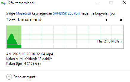

Ne yazık ki işe yaramadı, dosya aktarmaya çalıştığım zaman bir 20 saniye sonra kendi kendini devre dışı bırakmaya devam ediyor.

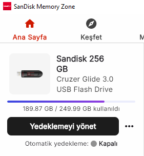

Sandisk'in yazılımları da birşey değiştirmedi:
Eki Görüntüle 2596911
Eki Görüntüle 2596939
Isıya dayanamamış ve bozulmuş muhtemelen. Bende yüksek boyutlu bir dosya atarken, iki tane flash disk patlattım, hepsi SanDisk'ti. Bunun yanında, Flash diski sürekli bir SSD gibi kullanmak iyi bir kullanım şekli değil muhtemelen sebebi budur.
