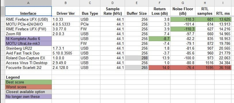

Specification tablosunu paylaşmışız, hâlâ; F/P ürünü diyorsunuz.
F/P ürünü olması için aynı fiyattaki kartlardan daha üstün olması gerekli. Size kimse 20.000 TL'lik kart önermiyor.
Aynı fiyattaki kartlar içinde
performansı, her kategoride en az bir kat zayıf bir kartı, hatta kendi segmentinin en kötü kartını hâlâ nasıl F/P olarak nitelendirebiliyorsunuz?
Focusrite'ı karşılaştırıken fiyatına göre karşılaştırıyoruz ve sadece bizde değil dünyada da birçok kullanıcı F/P ürünü olduğunun altını çiziyor.
Listede aynı fiyatlı Roland Duo ex ve AVID Fast Track Duo gibi kartlar da var ancak Focusrtie hazretlerinizin eskiyen teknolojisine rağmen büyüsüne sahip olmadıkları için artık piyasada değiller.
Steinberg UR22: 4.500 TL
Focusrite Scarlett gen3:6.800 TL
Daha fazla para ödeyerek daha kötü bir kart alacaksınız yani. F/P imiş.
