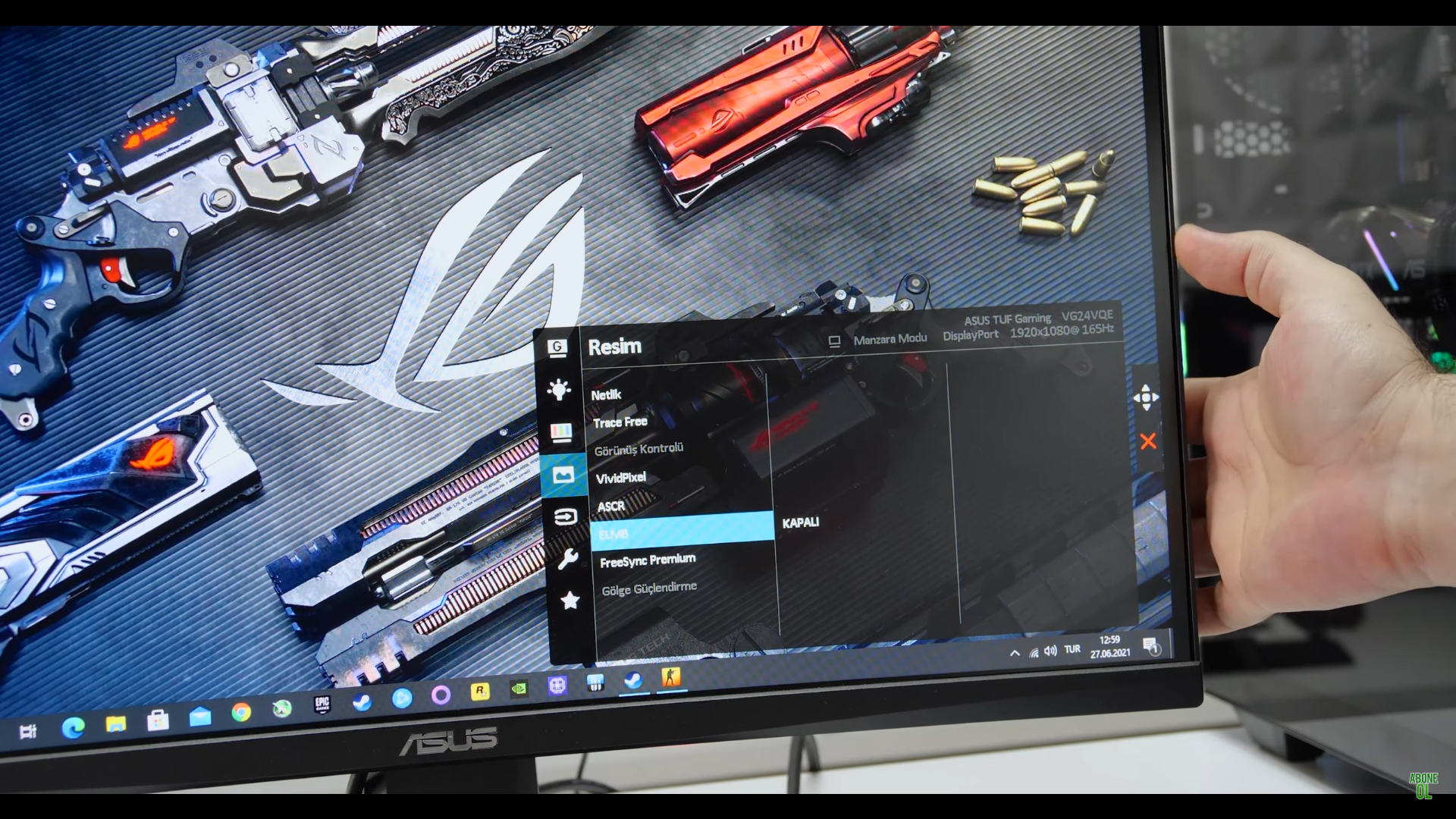

Bu sekmede gözüküyor hocam.
Hayır FreeSync özelliğini aktif ederseniz, GYSNC otomatik aktif olur. DisplayPort kullanırsanız tabi ki.ELMB G-sync mi oluyor?
DP kullanıyorum. FreeSync açık şuan. G-Sync seçeneği gözükmüyor.Hayır FreeSync özelliğini aktif ederseniz, GYSNC otomatik aktif olur. DisplayPort kullanırsanız tabi ki.

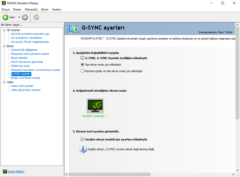

NVIDIA Denetim Masasında kategori açılmadı mı?DP kullanıyorum. FreeSync açık şuan. G-Sync seçeneği gözükmüyor.
NVIDIA denetim masasında kategori açılmadı mı?
Bu arada belirtmeden geçmeyeyim, FreeSync monitörde G-Sync açabilmek ne kadar mümkün olsa da sağlıklı değil. Donanımsal G-Sync olması, bu özelliği kullanmaya daha çok yardımcı olur.
FreeSync monitörde G-Sync açtığınız zamanda az da olsa yırtılma ile karşılaşabilirsiniz.
Tamamdır hocam aktiftir şuan ayar. Ancak dediğim gibi, Donanımsal GYSNC olmadığı için sağlıklı olmuyor genelde. Yine de bu teste bakabilirsiniz.Hocam NVIDIA denetim masasında bu şekilde.
Tamamdır hocam aktiftir şu an ayar. Ancak dediğim gibi, donanımsal G-Sync olmadığı için sağlıklı olmuyor genelde. Yine de bu teste bakabilirsiniz.

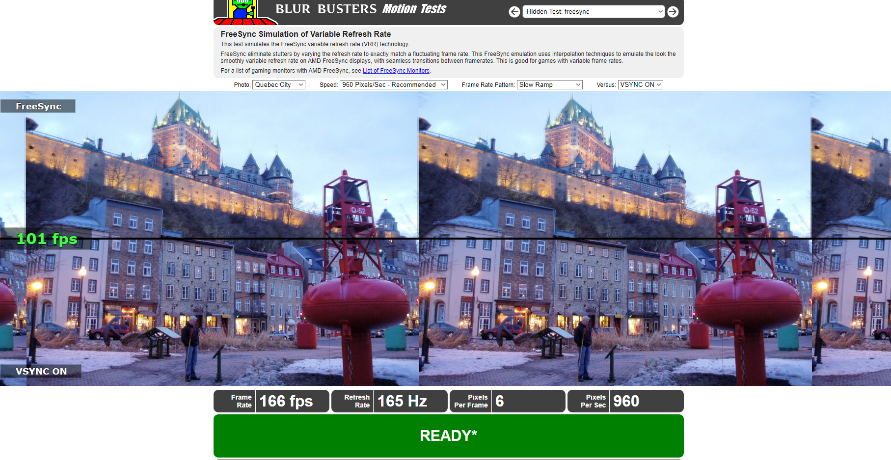

TestUFO: FreeSync Demo of Variable Refresh Rates
TestUFO: FreeSync Demo of Variable Refresh Rateswww.testufo.com
Görüntüyü takip edeceksiniz hocam. Üstteki sizin aktif etmiş olduğunuz ayar. Alttakine bakmayın. Eğer üstteki görüntüde yırtılma görüyorsanız sıkıntı var demek. Ayrıca burdaki testlerden herhangi birini yapmanız daha iyi olacaktır öbür siteye göre.Hocam bu şekilde yazı var ama tam anlayamadım.
Hafif titreme gibi bir şey var hocam. Yırtılma dediğimiz olay bu mu?Görüntüyü takip edeceksiniz hocam. Üstteki sizin aktif etmiş olduğunuz ayar. Alttakine bakmayın. Eğer üstteki görüntüde yırtılma görüyorsanız sıkıntı var demek. Ayrıca burdaki testlerden herhangi birini yapmanız daha iyi olacaktır öbür siteye göre.

Hafif titreme VSYNC'da sanırım. O sitedeki ayarı şimdi bende test ettim. Pek doğru sonuç vermiyor. NVIDIA'nın sitesindeki testlerden birini indirin, test edin. Görüntü böyle olmadığı sürece sıkıntı yok.Hafif titreme gibi bir şey var hocam. Yırtılma dediğimiz olay bu mu?
