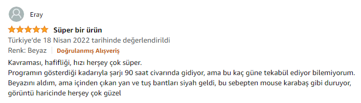

Bu konuyla ilgili Amazon'da gördüğüm bir yoruma kahkaha atmıştım :D
    25,4 KB · Görüntüleme: 154
