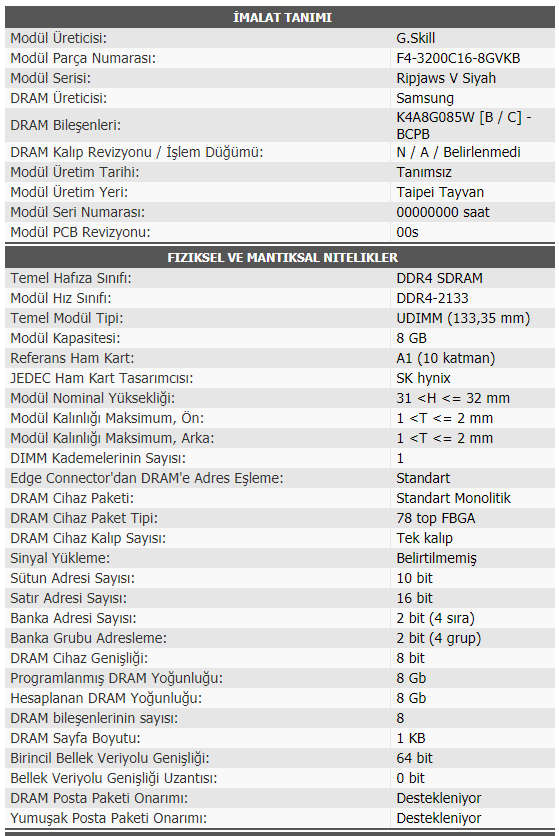

Bu rehberi kullanarak RAM Chip'inizi paylaşır mısınız?
@Toxpox üstad yükleyemedim bir yere hemen resimlerini attım uygunmudur ?
@Toxpox Üstad ?

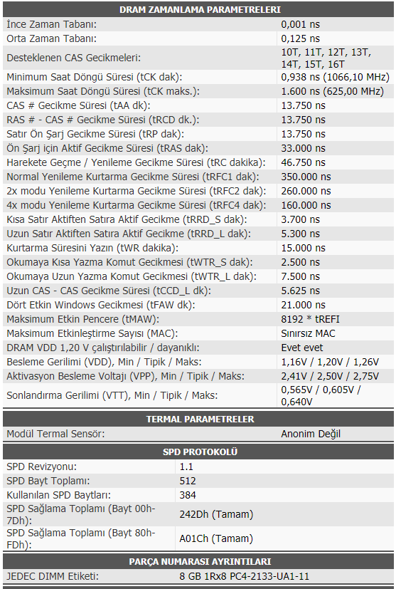

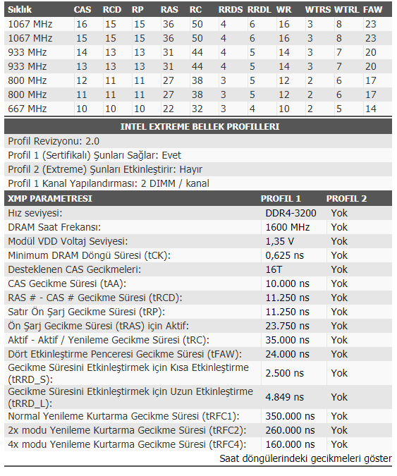

Thaiphoon'a göre Samsung B ya da C die.
Muhtemelen Samsung C-Die.
Samsung C-Die hiç iyi bir Chip değil. :(
3600MHz CL18 yapılabilir veya biraz zorlanırsa -ki hiç sanmıyorum- 3600MHz CL17 yapılabilir.
3400MHz CL15'de denenebilir.
C-Die ise hazır ayar veremem fakat B-Die ise hazır ayarları verebilirim.
Samsung B-Die ise 4333MHz CL14'e kadar yolu var.

Ryzen 5 3600 işlemcimle stabil bir şekilde olacak şekilde OC lamak istemiştim.
C b öğrenemiyormuyuz ?
Aslında Thaiphoon'da okunan veride görünmesi gerekiyor fakat tam okuyamama durumuna son zamanlarda çok fazla denk gelmeye başladım.
"[C/B]" olarak gösteriyor. Ana frekans ve diğer değerlere bakınca Samsung C-Die gibi görünüyor fakat net olarak yorum yapamam.
"C-Die" ya da "B-Die" olduğunu deneme-yanılma ile öğrenebilirsiniz.
3600MHz CL15 v1.47 gibi bir değerde başlatabilirseniz sistemi Samsung B-Die demektir.

Denersem açılmazsa nolur yanar mı veya sistem çöker mi ?
CL17 3600Mhzde olsa olur bana ya işlemcimle stabil ve hızlı olmaz mı ?
Açılmazsa ekran gelmez, anakartınızda Q-Led var ise hata kodu ya da hata led'i yanar.
BIOS sıfırlayarak durumu çözebilirsiniz.
Herhangi bir parça yanmaz genellikle fakat yine de sorumluluğu üstünüze almış oluyorsunuz.
BIOS sıfırlamak için BIOS pilini çıkarıp 1 dakika civarında bekleyip takabilir ya da anakartınızda bulunan CLRCMOS pinlerine kısa devre yapabilirsiniz.
Hiç bilmiyorsanız lütfen birinden yardım alarak yapın veya denemeyin.
Ek olarak Samsung C-Die olma ihtimaline karşın v1.37 üstünü yapmanızı kesinlikle tavsiye etmiyorum.
Deneyecekseniz 3200MHz CL14 v1.37 deneyin.
