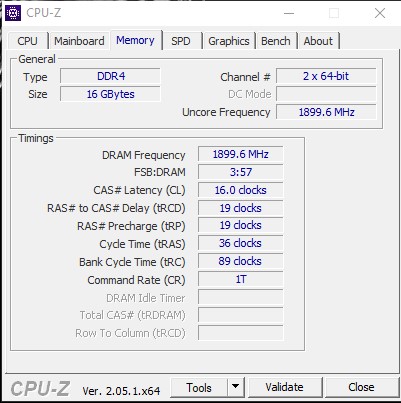

Bu ayarlar tutuyorsa benim verdiğim ayarları denemeyin. Ben daha hafif ayarlar verdim. Voltajı stabil olduğu minimum voltaja kadar düşürmeyi deneyin.Hocam programı indirdim, tm5.exe sağ tuşla yönetici olarak çalıştırdım otomatikman taramaya başladı sonra load and Config'e bastım 1usmus_v3'ü seçtim program kapandı yeniden yönetici olarak açtım resimdeki gibi bir uyarı geldi sonra 6 defa ona bastım kapandı sonunda. Şu an yavaşça tarıyor. RAM'lere arkadaşın verdiği değerleri yüklemiştim öncesinde 1, 43v ile şu an. Ramlerimiz aynı olduğu için öyle başladım ilk kez yapıyorum aslında bu deneme olacak sonrasında sizin değerleri greceğim şu an 4 dk oldu hata görünmüyor.
5700X ile 4000 çıkmanızı önermem. Bellek kontrolcüsü yetersiz kalıyor genelde. Voltajı minimum değerine düşürüp tRCDRD 18 yapmayı deneyin, olmuyorsa yapacak bir şey yok. CJR'da RCDRD voltaj ile düşürülemiyor.Anladım hocam test bitti hata yok 18dk 4sn sürmüş.
Şimdi burada ilk hedef voltajı düşürmek değil mi hocam? Sonrasında CL 16/19/19/36/89 olan yerleri düşürüp stabiliteye bakmak sanırım okuduklarımdan anladığım bu. Yanlışım hatam varsa düzeltin hocam ona göre işlem yapayım.
Bir de öncesinde 4000 denemesi yaptım fclk Auto daydı Windows'a girerken mavi ekran verdi. El ile fclk 2000 yaptım fakat Windows açamadım donarak takılarak gidip reset attı.
Sonrasında şu anki 3800'e çektim bu değerlerle stabil şimdi voltajı 1.4 yapacağım öyle test edeyim bir de.
4000'e çıkabileceğim birayar var mıdır? Çıkabilmek için ne yapmak lazım?

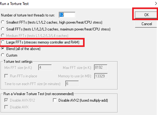

FCLK stabilitesini ölçmek için kullanabileceğiniz program olarak Prime 95 öneririm.
Buradan indirebilirsiniz;
Download Prime95 version 30.19 Build 20
Download Prime95 - a handy tool for overclockers and system stability checkers, Prime95 has a feature called "Torture Test" that allows maximum stress testing on the CPU and RAM. There are several options allowing the stress test to focus on the memory, processor, or a balance of both.www.guru3d.com
Programı açtıktan sonra karşınıza gelen ekrandan ''Large FFTs'' seçeneğini seçin. Large FFTs seçeneği işlemcinin bellek kontrolcüsünü teste soktuğundan bir hata olup olmadığını anlayabilirsiniz. Test sırasında ekranınınız gidip geliyorsa, Prime95 sekmesi üzerinde herhangi bir error görüyorsanız, Prime95 testi sırasında Windows hata sesi duyuyorsanız testi durdurun. Bilin ki FCLK ayarınız stabil değil.

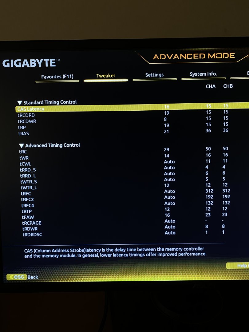

Hocam merhaba, kusura bakmayın biraz geç gördüm.
Yaptığım tüm ayarlar bu şekilde:
Eki Görüntüle 1769860Eki Görüntüle 1769859
